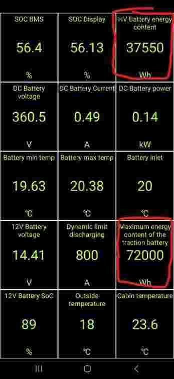

Eu utilizo a app "Car Scanner" com o ODB, a forma mais correta de calculares a média é com o valor da energia disponivel ("HV Battery energy content"), vês o valor antes e depois da viagem e calculas o consumo, no meu caso o desvio em relação ao que refere o CB é minimo.
O valor do "Maximum energy content of traction battery" permite-te teres uma idea da degradação da bateria.
Deixo-te uma imagem do meu, os sensores mostrados não são os por defeito mas é facil alterares.

Continuo a achar os valores da car scanner esquisitos... E não sou o único, tinha visto um video de um alemão que na cara scanner dava um valor e pela Aviloo dava outro. O mais próximo da realidade é o da Aviloo

Podes especificar quais são os valores que consideras esquisitos?
Não conheço o Aviloo mas ainda sei fazer contas e no que me diz respeito, a energia carregada, a energia na bateria e a capacidade máxima bate certo com os km andados versus consumo indicado, energia gasta a carregar e este valor (energia gasta) não é lido no ODB.

Mesmo na imagem que colocaste pbaptista, os 37550 Wh correspondem a 52% e não os 56%. Não sei o que te indicava o carro...
