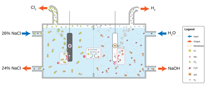

Mensagem por pemifer » 26 fev 2020, 11:30
Sempre me preocupou o uso de água potável para a produção de hidrogénio.
Entretanto descobri que afinal água potável não é interessante para a produção de hidrogénio (ainda bem!)
O que é interessante é água mais (aqui é que a porca torce o rabo) um químico qualquer.
O nosso planeta é rico em água mais outro componente químico, chama-se água salgada!
Então mas se é água mais um químico, o que resultará electrolise dessa água?
O que resulta da electrolise de água salgada é:
  • hidrogénio (H2)
  • sal (NaCl)
  • soda caustica (NaOH)
  • gás cloro (Cl2)
Então não era só "partir" as moléculas de água e obtínhamos um combustível "limpo"?
Pois... "afinal havia outra"
O hidrogénio "limpo" é um embuste!
Acerca do gás cloro: Acerca da soda caustica: https://www.chemicalsafetyfacts.org/sodium-hydroxide/
Mensagens: 3501
Re: Vem aí o hidrogénio!
Mensagem por RJSC » 26 fev 2020, 16:03
Por acaso aproveita-se tudo.
O cloro pode ser aproveitado para meterem na água da rede.
A soda caustica também se vende nas lojas de bricolage aos sacos para limpezas difíceis e desentupimento de canos.
Com a soda cáustica e o cloro ao mesmo tempo pode-se fazer lixívia (Hipoclorito de Sódio)
O hipoclorito de sódio pode ser preparado pela absorção do gás cloro em solução de hidróxido de sódio mantida em resfriamento (abaixo dos 40ºC)
in wikipédia
O real problema é o que foi referido atrás: é preciso consumir muito mais eletricidade para fazer mover um veículo a hidrogénio que o veiculo elétrico a bateria.

Mensagem por pemifer » 26 fev 2020, 18:15
RJSC Escreveu:
26 fev 2020, 16:03
in wikipédia
Aproveitar-se-á até uma certa quantidade.
Depois o que se fará ao excesso de produção?
Um dos links que partilhei refere precisamente que as empresas de tratamento de águas estão a deixar de usar o cloro devido à sua perigosidade.
