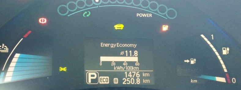

Boa tarde, Aproveito para mostrar as primeiras nedidas do meu Leaf 30 com uma OBD que recebi por estes dias.
Ontem com autonomia para - - -.
Antes da carga - TRIP tem cargas intermédias...
LS antes de iniciar carga

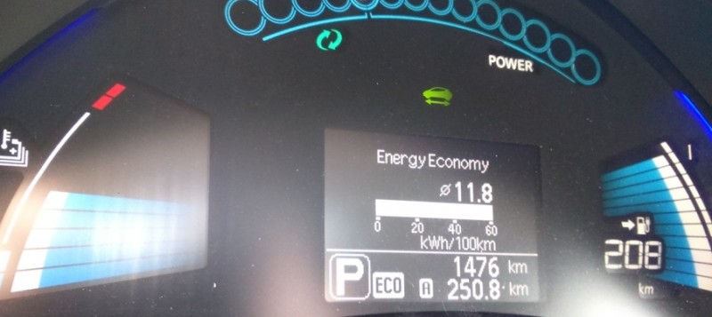

Hoje depois de carga até 11 Barras (não houve tempo para mais...
Autonomia 11 Barras 90% SOC

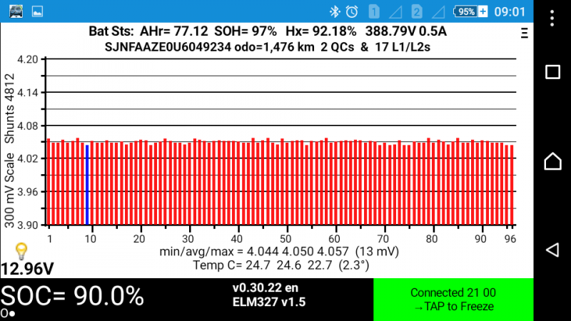

LS com 90% SOC
Ainda não sei interpretar todos os valores, mas aqui fica.
Amp/Hora 77,12 SOH 97% - Parece que tenho de capacidada algo acima dos 29 kWh.

Obrigado pelas imagens. Sendo o Leaf 24kWh de 60Ah (estou correcto?), estava à espera de que o Leaf de 30kWh fosse 75Ah com 100% SOH. Pelos vistos o valor é superior.

Aqui tens um ensaio a um Leaf 30kWh novo com bateria a 100% SoH e com 82Ah

Vou então apontar para os 82Ah como sendo os 100% no Leaf de 30kWh ;)

100% no de 24 kWh seriam 66.2556 segundo este site:
http://www.electricvehiclewiki.com/Leaf_Spy_Pro
Assim sendo, acho que 82.8195 seria correcto para o de 30 kWh.
