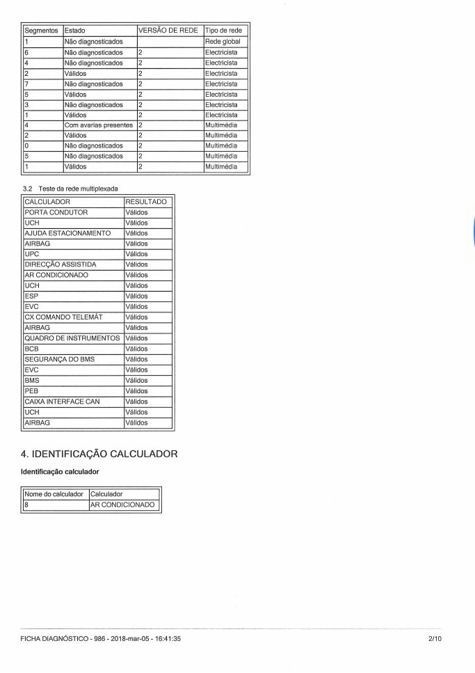

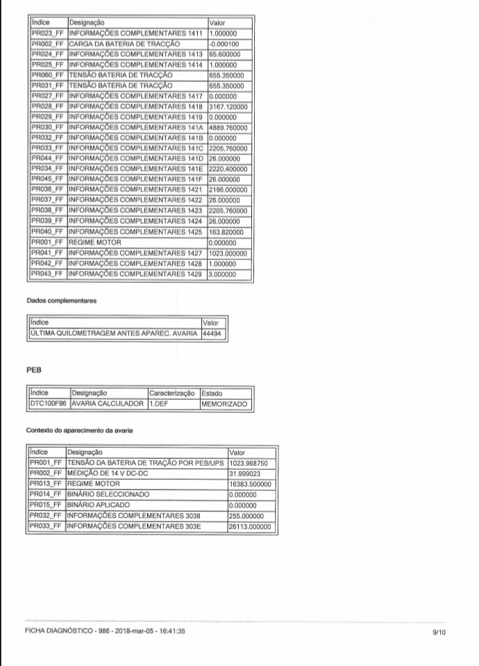

Re: Diário de Bordo Fluence ZE - MMtec
Mensagem por MMtec » 07 mar 2018, 11:10

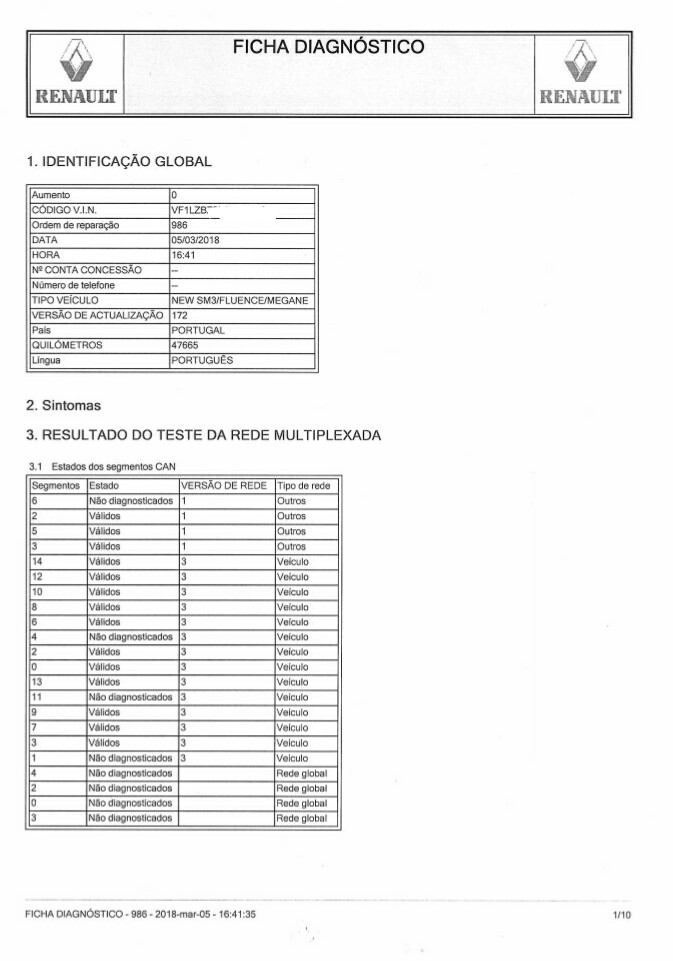

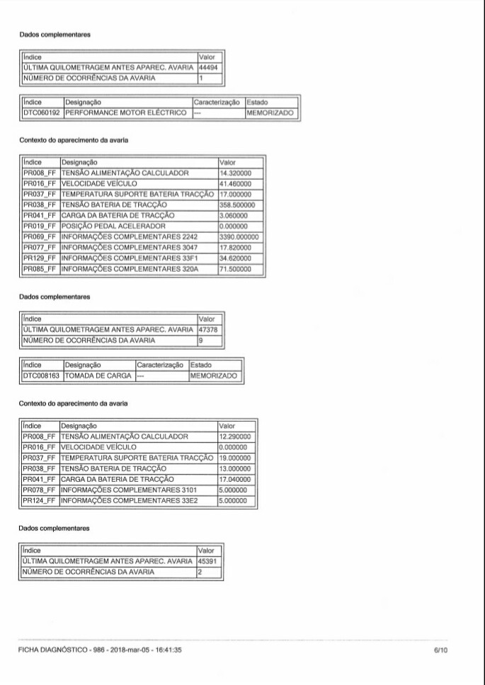

E cá está! A resposta que me deram ao pedido do relatório de verificação da bateria!
Devem ter pensado: vamos aqui enviar lhe os DTC's
que ele fica logo convencido.
Bem, não pude deixar de responder. Enviei -lhes a folha com o teste de julho de 2017 em que a bateria estava nos 75%. Aguardo resposta.
Depois de ver esta lista de anomalias, há uma que me desperta a atenção: performance do motor!?!
Alguém já viu algo semelhante?

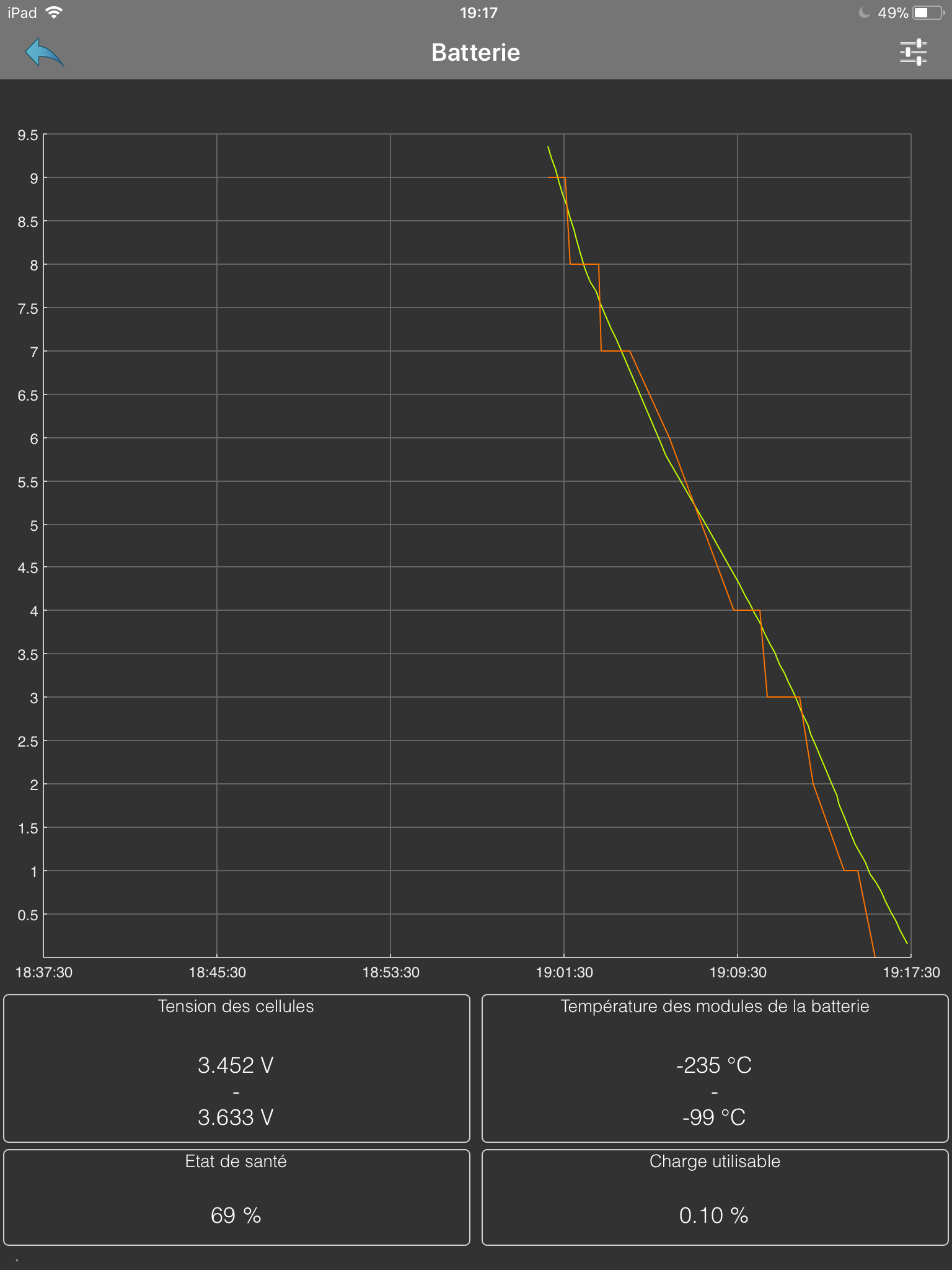

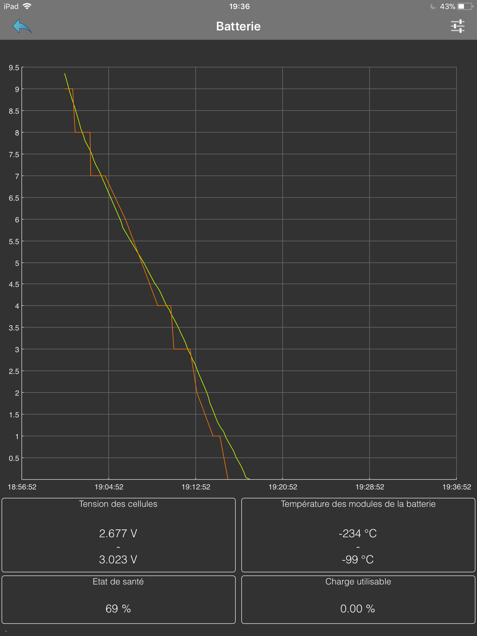

Olá amigos dos electrões!
Uma vez que tinha o Flu a chegar ao fim da carga, decidi fazer descarga total.
Já fiz algumas vezes mas nunca até desligar o GO.
Registei uma média de 17.4Kw/h na tomada e não foi ativada a ventilação.
Fiz alguns print screens da descarga de hoje.
A consumir 5KW durante mais de 30min ( aquecimento, desembaciador, luzes, farois de nevoeiro...) lá consegui ir de 9.2% até 0% e continuar, extraindo 1.5Kw de 0% até a tensão da celula mais baixa chegar a 2.6V e desligou-se.
Vamos ver amanhã quantos Kw/h passaram na tomada!
Fluence ZE Dark Silver Imagem Imagem medidos na tomada

Mensagem por MMtec » 07 mar 2018, 21:58
Momento do OFF||

Mensagem por MMtec » 09 mar 2018, 11:13
Bom dia amigos dos eletrões!
Bem o teste da tomada deu 19.1Kw/h.
Ao inicio fiquei espantado, mas tendo em conta que o rendimento da carga deve rondar os 85%, a carga útil foi de 16.24Kw/h, valor este que faz sentido.
O carga parou aos 96% SoC. Autonomia prevista: 91km :think: :think:
