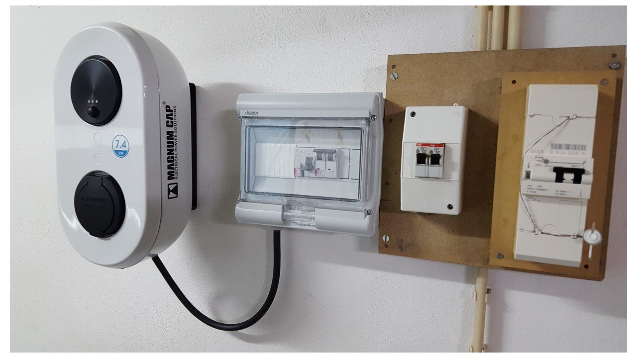

No meu caso, tenho um VE há pouco mais de 2 meses e instalei uma WB 7,4 há pouco mais de 1 mes.
Até ao momento nunca utilizei a WB para carregamento e já percorri quase 4k Km
Nos primeiros dias, ainda antes de ter o cartão da Mobi.e carreguei em tomada doméstica de 10A, assim como na semana em que estive de férias.
Fora isso tenho sempre carregado em postos dos centros comerciais quando vou fazer compras.
100% de carga dá-me para cerca de 1 semana e meia.
O que posso dizer é que ando a pagar à EDP um aluguer de contador (da garagem onde tenho a WB) com uma potencia contratada de 6,9kVA e ainda não lhe dei uso. São cerca de 12€ mensais para nada.
É claro que se utilizar o quadro de casa com uma ligação à ponto de carga domestico, a história será diferente.

Não consegues regular a potência da tua wallbox para baixo? Lembra-te que, fora a CAV, o termo fixo é quase proporcional à potência contratada. Metade da potência, metade da mensalidade. Sobe-se e desce-se de um dia para o outro, as vezes que se quiser, pelo menos com a YLCE.

De acordo com o que acontecerá poderei baixar a potência contratada para 3,45 kVA. A WB tem 3 níveis de potência em que o máximo são os 7,4.
