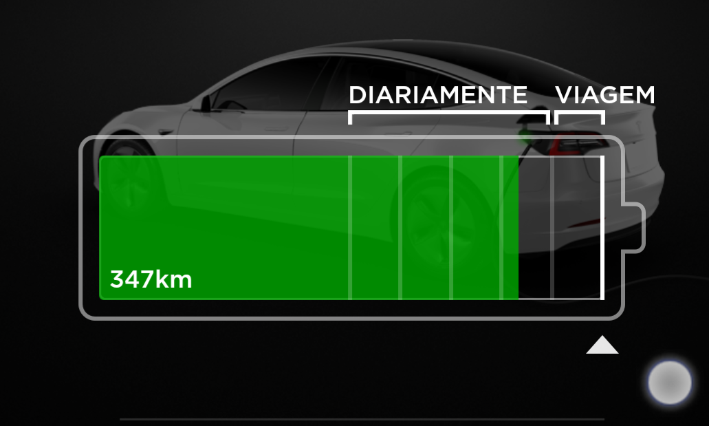

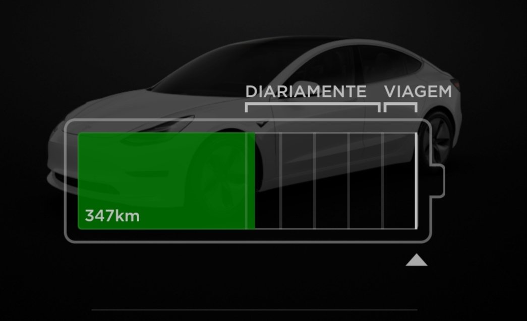

O meu SR+ com 11k km nunca o carreguei a 100%, talvez tenha carregado 5 vezes a 90% e as restantes a 80%.
Nunca tinha reparado nessa estimativa, e quando da de estimativa no quadro de consumo do últimos 50km?
De momento estou ausente mas deixo o screenshot da app.

No quadro de consumos a estimativa depende de como se conduz, só serve para tirar conclusões sobre o condutor, não sobre o carro
É da estimativa da App que estou a falar, quando marcava 400 ou 380km e carregava a 100% o carro mostrava mesmo esse valor.
Acho estranho só andar pelos 350km mas temos hábitos de carga parecidos.
Quando puder vou carregar a 100% para verificar.
