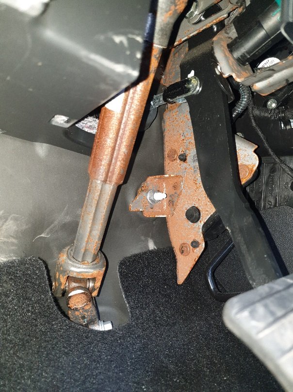

Desde à muito que tinha o desejo de ter um carro elétrico e recentemente surgiu um bom negócio e decidi adquirir um Renault Zoe 50kw R135 de Outubro de 2020 com 13000km.
Tenho o carro a cerca de 1 mês e descobri para meu espanto que na coluna de direção e perto dos pedais o carro tem ferrugem em grande quantidade.
Estando na garantia decidi ir com o carro à Renault para tentar resolver o problema e foi quando me disseram que a garantia não cobre a corrosão no interior do habitáculo!
Fiquei estupefacto a dobrar não só por ver um carro apenas com 1 ano e já com ferrugem e por outro lado uma marca de se descarta completamente do problema.
Partilho convosco para que se tiverem intenções de adquirir um Renault talvez seja boa ideia pensar duas vezes.
Cumprimentos
Cumprimentos

Tendo o carro menos de 2 anos, tenho algumas dúvidas do "a garantia não cobre"...
É uma péssima postura sem dúvida.
Além dessa ferrugem visível, tens alguma outra marca de humidade no interior do habitáculo?

Visivelmente não vejo mais sinais de humidade mas até tenho medo de procurar.

Parece que esse ZOE andou dentro de água...
Compraste a um particular ou stand?
Se foi a um stand, já pediste uma satisfação?
Se foi a um particular, já perguntaste pelo histórico do carro?

Comprei num stand e a indicação que me deram foi para ir com o carro à Renault..
Mesmo que tivesse havido alguma situação com o excesso de humidade como é possível um carro tão recente ficar logo assim!?
Nunca me tinha acontecido e muito menos nunca tinha tido um serviço pós-venda tão mau..
Re: Corrosão no habitáculo
Isso tem todo o ar de ter estado debaixo de água... e dúvido que tenha estado mergulhado em água antes de ter sido montado no sítio...

Não faltam carros de inundações da europa... é preciso ter cuidado com os bons negócios que vem lá de fora! Muito cuidado.
Aconselho a ver, por exemplo, na parte debaixo dos bancos... são zonas onde o tratamento de ferrugem é pouco ou nenhum (na maioria dos carros).

Estive a verificar e até vi num compartimento que há por baixo do tapete do passageiro e nada de ferrugem é mesmo só ali.
Claro que era preferivel não ter ferrugem do que ter.
Mas trata-se ferrugem superficial. Essa ferrugem nem daqui a 200 anos fará algum tipo de estrago.
É limpar as superficies com um pano sujo de óleo.
Não deixa de ser estranho haver ferrugem dentro do carro, deve ser um carro que, em alguma altura, esteve sujeito a muita humidade.
Não me parece que tenha estado submerso.

Assim que li este post fui logo verificar o meu importado e com 2 anos e nada... Fiquei assustado!
Algo sucedeu mas tens aqui boas respostas para não ficares preocupado e tratar disso.
