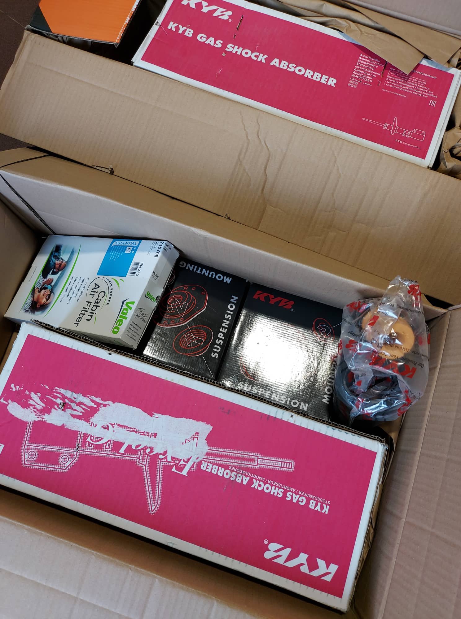

Mensagem por rjspedition » 21 out 2022, 22:08
Após semana e meia de as ter pedido :shock: :

Após quase 1 mês do chumbo e após duas semanas a andar a gasóleo, ficou resolvido.
As referências eram obviamente as certas (Não percebi a postura da Autodoc) e efetivamente há uma mudança no comportamento do carro.
