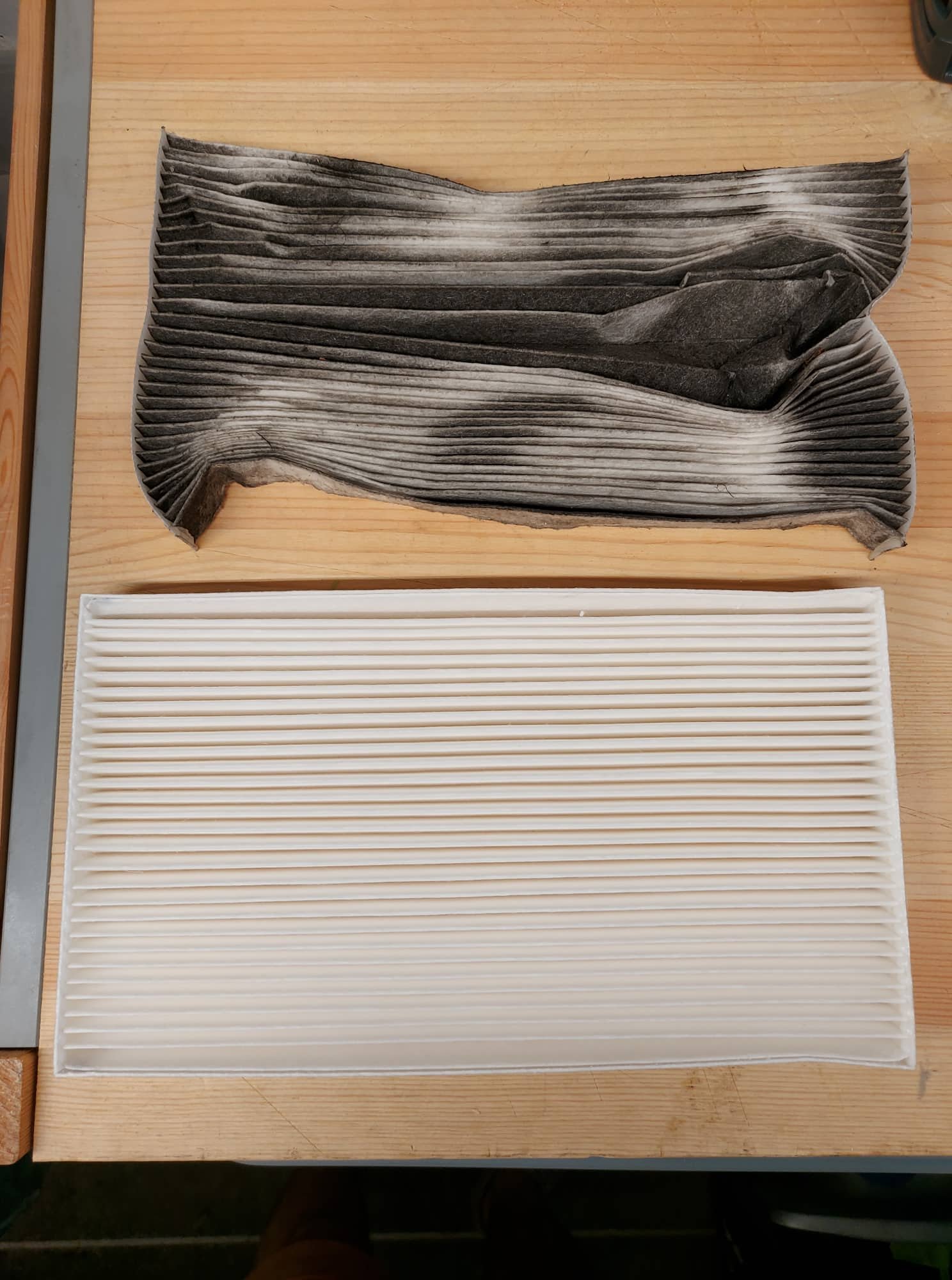

Entretanto foi dia de trocar filtro de habitáculo com algum atraso da minha parte, já que salvo erro trocou no início do verão de 2021 na Nissan:
8 parafusos fora:
Antigo e novo:
:oops: :think:
8 parafusos novamente dentro, e está feito.

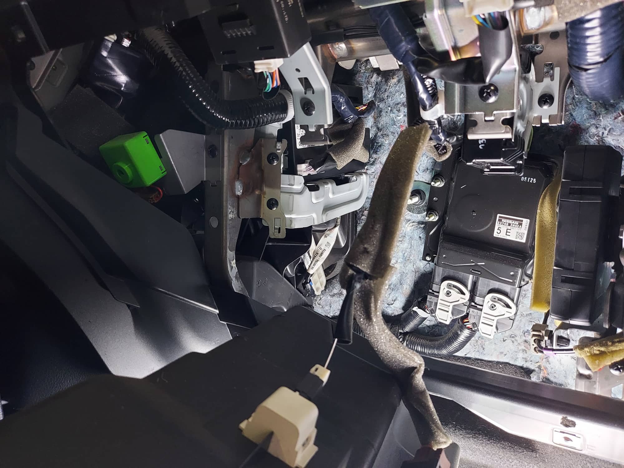

Ficou agora em falta arranjar a iluminação fundida do porta luvas.

Parece que o filtro de ar estava mesmo bem encaixado..... ou foi a tirar que ficou assim? :oops:
Hyundai Kauai
Dá mecha nisso! :lol:
Mensagens: 595
Mensagem por rjspedition » 16 nov 2022, 22:22
O orifício de entrada é bem mais estreito pelo que o filtro tem de entrar e sair encolhido, não sei se é comum em todas as viaturas, é a primeira vez que troco um. :lol:
Mas pela sujidade concentrada em alguns locais, diria que não estava totalmente direito no interior.

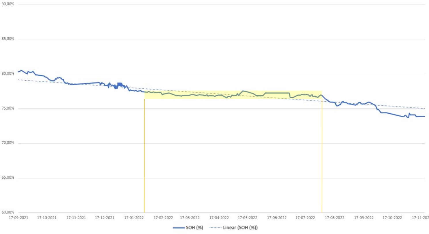

Entretanto fiquei com a ideia de que este ano a perda de SOH estava a ser mais severa e fui ver o log do Leaf Spy:
Em zona sombreada os meses onde quase não existiu degradação. :cry:
Comparando Agosto a Novembro entre 2021 e 2022, este ano perdeu 0,15% a mais, irrelevante.
81% a 29/07/2021
73,9% a 21/11/2022
7% em quase 17 meses. :doh:

O SOH não é muito fiável, não ligues muito a isso.

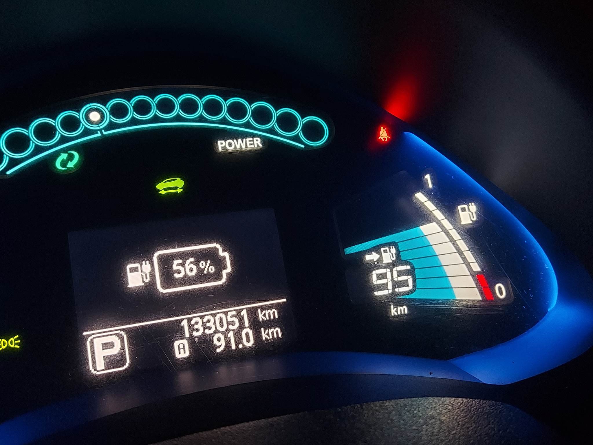

Hoje saí de manhã com paciência qb... e determinado a pensar um pouco mais com o pé direito. :lol:
Deu para ver este bonito resultado:
De casa a Lisboa, umas voltas até Alfragide, Cabos de Ávila e Massamá, novamente a Lisboa, e a foto foi tirada em Loures.
Faltou a subida até casa, mas chegou com 42%, 108 km feitos e 62 no "GOM", nada mau também !
