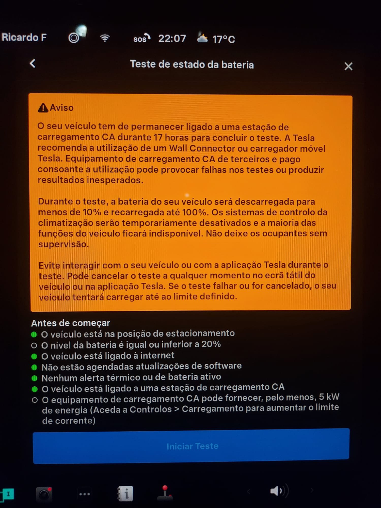

Mensagem por rjspedition » 26 mar 2025, 23:26
Valores relativos às viagens agora apresentam casas decimais, a indicação de consumo já se encontra dividida novamente, e a parte que me deixava mais curioso foi um balde de água fria:
Apenas com carregador de 5kW. :snooty: :snooty:

Mensagem por Nonnus » 19 abr 2025, 07:43
rjspedition Escreveu:
26 mar 2025, 23:26
Era para abrir um tópico para se discutir essa nova funcionalidade, para quem tem Teslas partilhar.
Por aquilo que tenho visto de quem partilha os carros andam abaixo de 10% (+/- 4%/6%) de degradação, o que a ser verdade cai por terra que as baterias ao fim de alguns anos deixam de ter utilidade. Já vi testes de carros com 300000km.
Talvez a Toyota tenha sido a primeira a perceber que as baterias duram mais do que se pensava daí a tal garantia de 10 anos ou 1kM de km.
