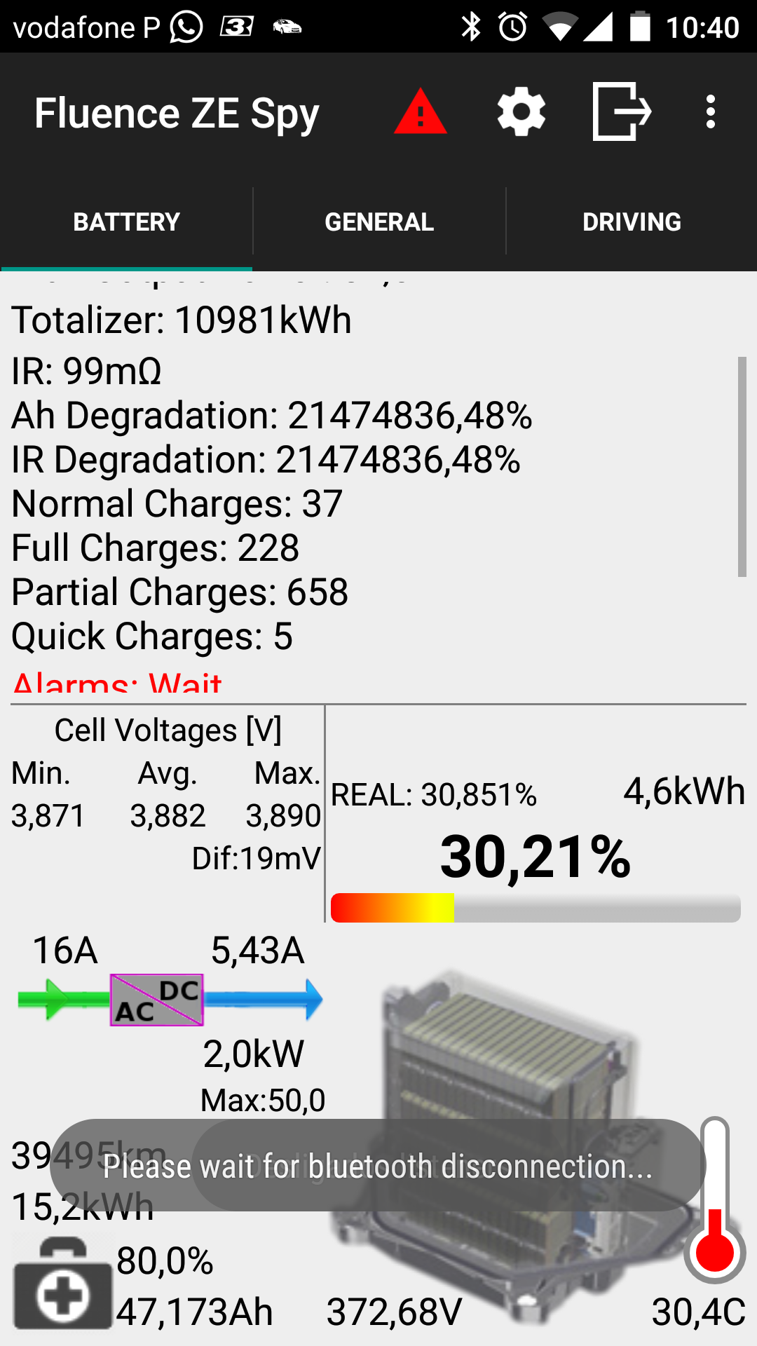

Re: Diário de Bordo Fluence ZE - AlexMol
Ainda há um mês tinha 50Ah e em menos de nada perdi quase 1,5Ah
[img]http://i131.photobucket.com/albums/p284 ... 8njll5.png[/img]
