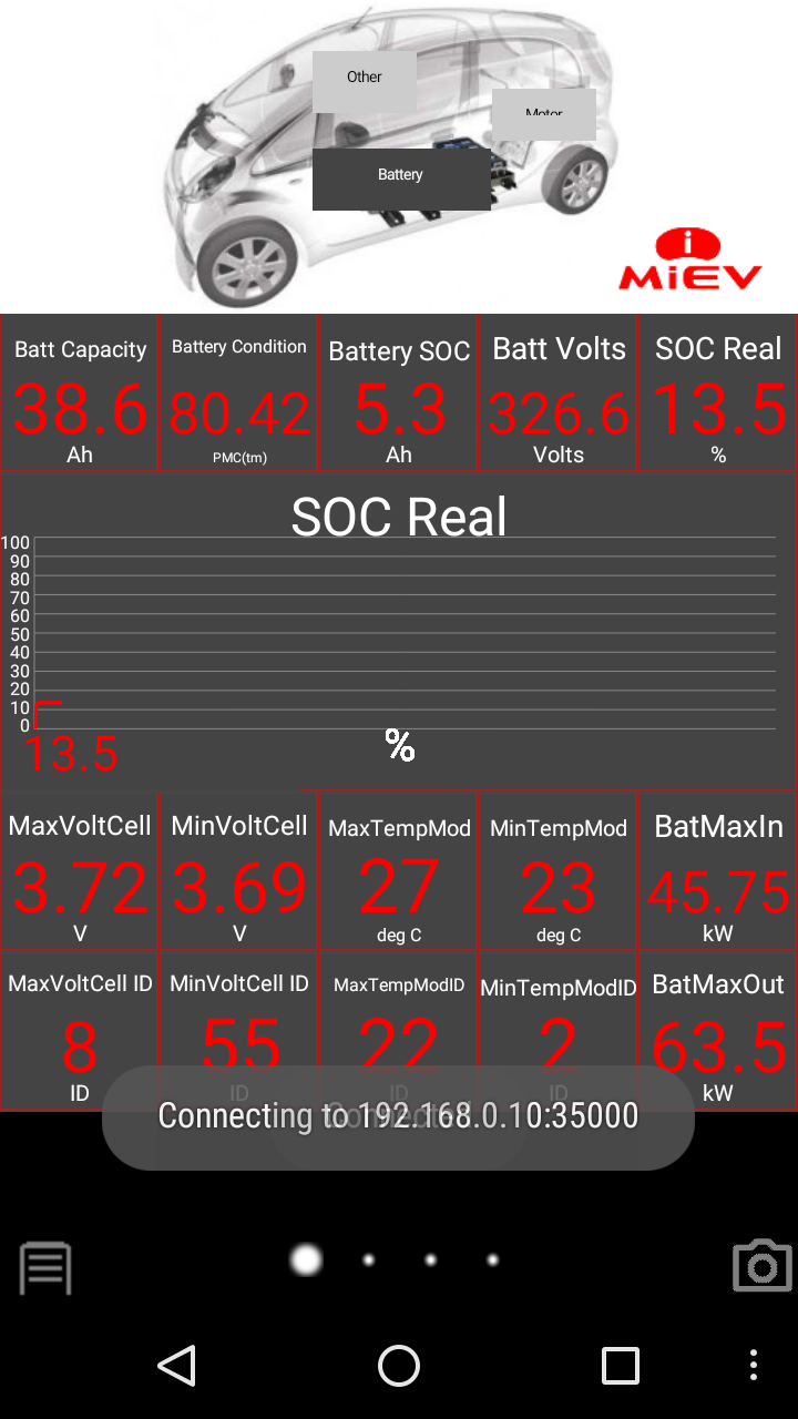

Hoje foi dia de verificar o estado da bateria....
Estava assim há uns dias
serveginho
- Mensagens: 319
- Localização: Ourique
Hoje está assim depois de verificar 3 vezes durante o dia....

Nada que eu já não tivesse mostrado no meu diário de bordo, acerto de 1,0 Ah para cima, após verificar que andava a subestimar a autonomia. O intervalo de 20 e poucos dias para 0,1 Ah de degradação deverá ser corrigido no futuro, para mais dias, penso eu.
É natural que estas correções aconteçam nestas altura, em que a temperatura ambiente sobe, o que faz aumentar a capacidade da bateria.

Sabe sempre bem um amperezito a mais...
