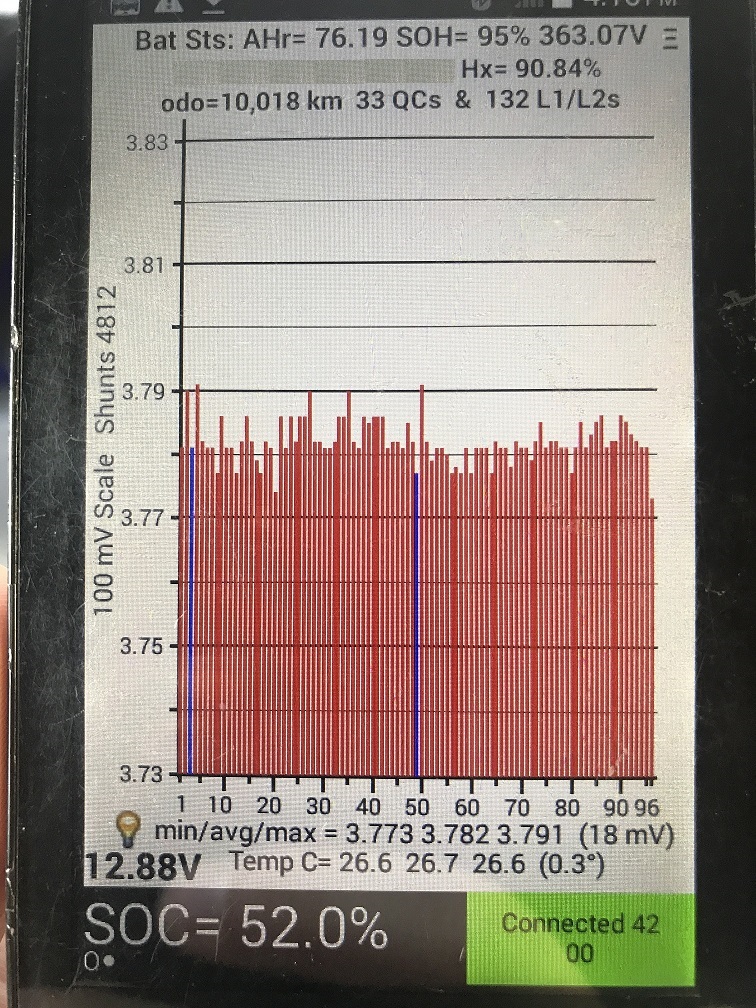

Já era para aqui ter colocado o único screenshot que fiz com o LeafSpy (que normalmente não utilizo), quando fiz 10.000 kms.
Trata-se de um MK2 30kW dos últimos dias de 10/2016 (apenas começou a andar a sério em Dezembro de 2016).
O que me dizem os experts? Já agora o que é o HX e que relação deve ter com o SOH?
