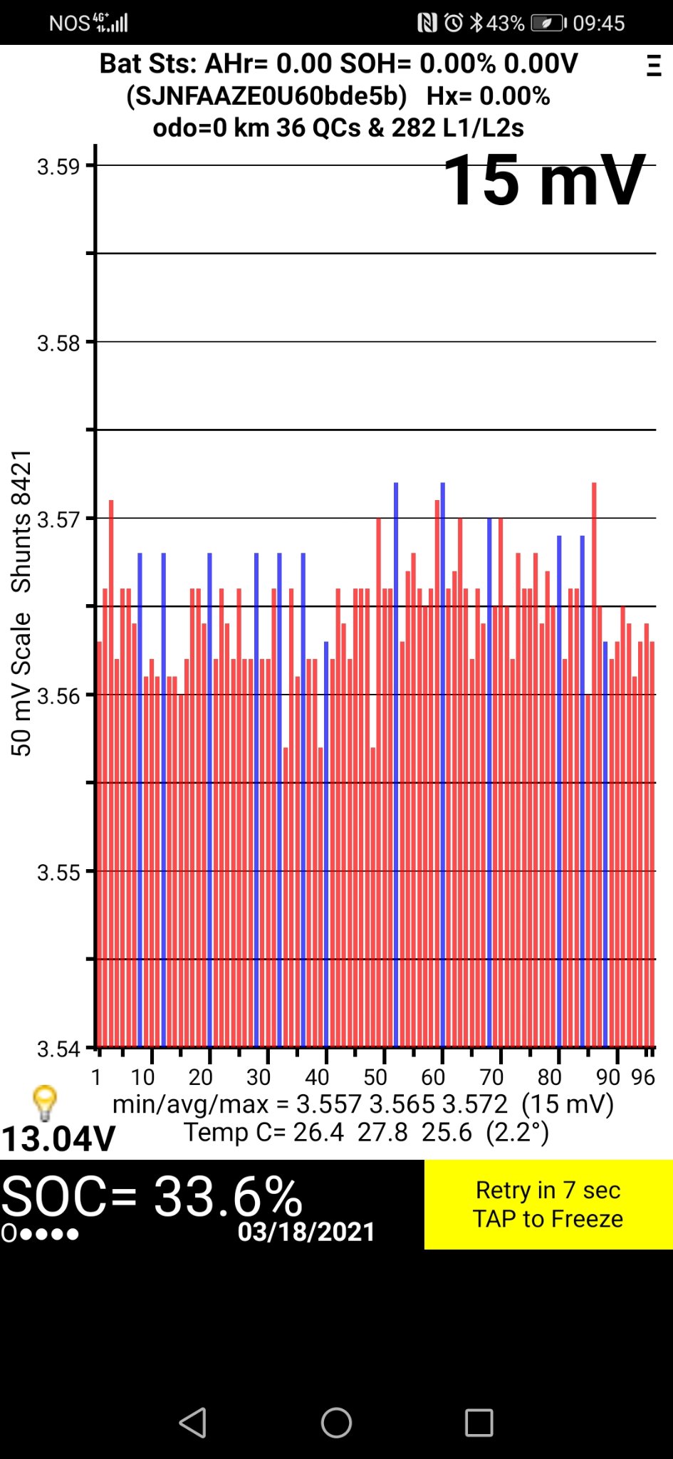

Isso é um carro que esteve muito tempo parado carregado a 100% e levou um reset da BMS.nmnc1989 Escreveu: ↑15 mar 2021, 18:26Oa tarde, não sei se alguem ja teve o mesmo problema que eu, comprei um Leaf black edition de 30kw de 2017 vindo de França com 12 barras de capacidade, esteve parado com a mesma bateria cerca de 7 meses, quando chegou a Portugal tinha perdido uma estando só com 11 barras, e 18000km. Após a legalização e 3 semanas e 1500km pedi outra barra, fui a nissan fazer um teste a bateria que dizem ter 76% de capacidade. É normal uma perda assim tão grande num tao curto espaço de tempo? Ja ouvi falar em ser feita uma atualização a BMS do carro pois é um erro de leitura da BMS da capacidade disponível da bateria, alguem sabe alguma coisa sobre essa atualização? Obrigado
Agora corrigiu para a realidade!
Não é normal a perda de barras e de SOH num curto espaço de tempo excepto para carros que tenham levado um reset!
Resumindo: tudo normal com esse carro.
