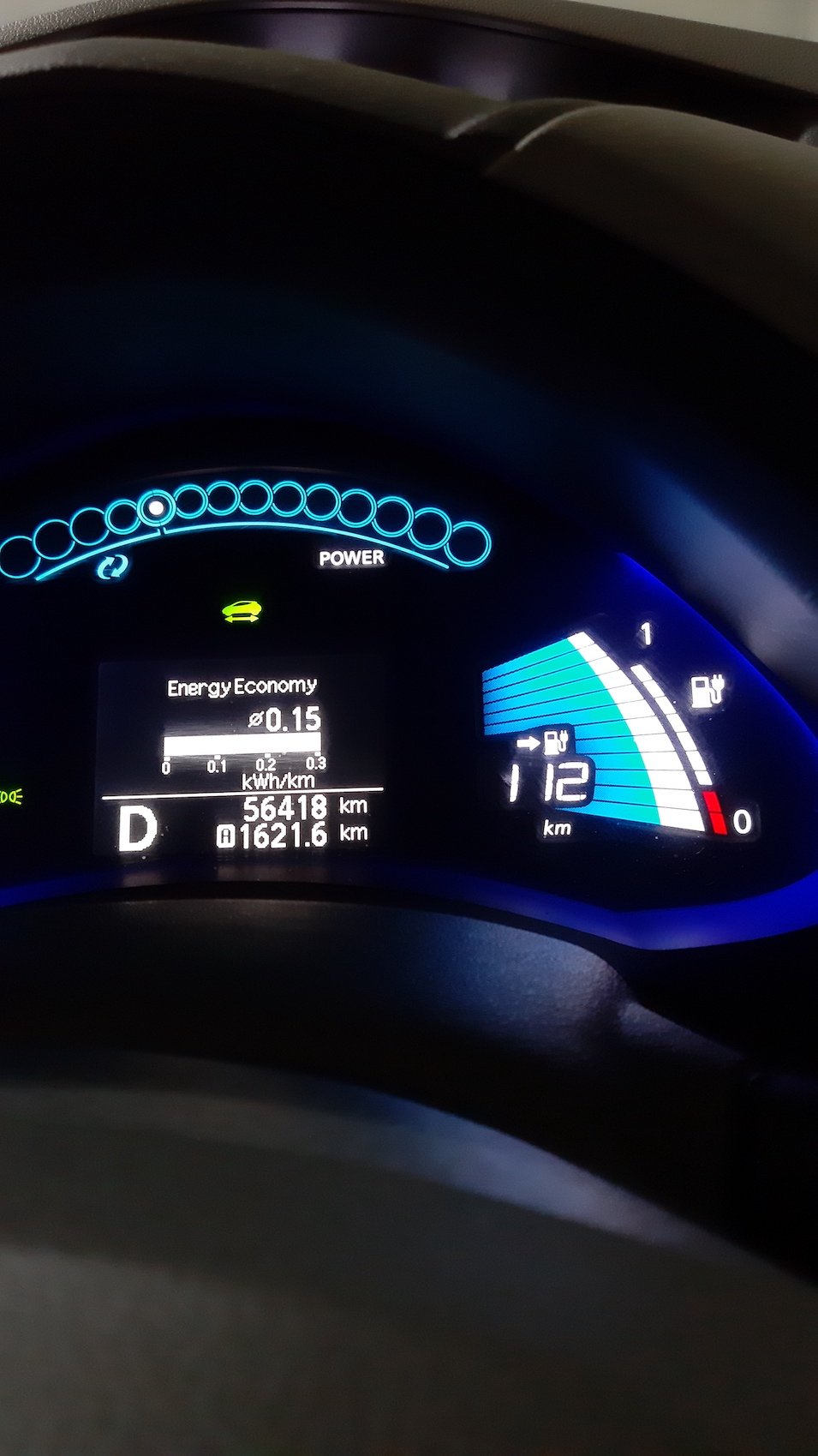

Sou proprietário de um Nissan Leaf 24KWh de Nov/2012, nacional, 1 dono e sempre mantido na marca.
Comprei o carro em Dez/2018, à data com 49.100kms e já menos 2 barras de bateria.
Actualmente, tem cerca de 59.000kms e por altura do Verão de 2019, perdi mais uma barra.
Dado que percorro cerca de 20 a 30kms p/dia, e sempre em ambiente urbano, a condição actual não me gera qq espécie de contrangimento, sendo que nunca tive necessidade de ir além de deslocações superiores a 70kms de uma vez só.
No seguimento da recente especulação sobre o custo das baterias e posterior comunicado da Nissan, fiquei algo curioso sobre uma possível 'reparação' da minha bateria e a alegada substituição de alguns módulos que compõem a mesma.
Assim sendo, e dado que sou novo neste fórum perdoem-me desde já se estou a repetir temas já debatidos anteriormente, gostaria de saber se alguém já teve experiência com reparações similares e se o custo compensou face a uma substituição integral da bateria (7.000€ + IVA)?
