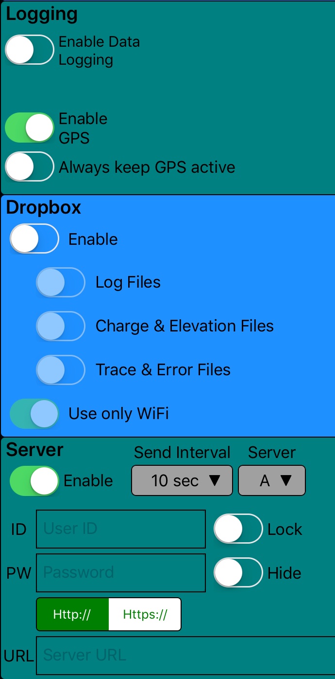

Mensagem por plpepapf » 16 set 2018, 23:06
Interessado, se conseguirmos por a funcionar para o Leaf
O LeafSpy Pro grava logs no dropbox e também parece conseguir gravar num servidor
Parece que podemos escolher o servidor, não sei que tipo de protocolo é preciso seguir...
Como é que se começa a trabalhar nisso?

Mensagem por migle » 16 set 2018, 23:39
plpepapf Escreveu:
16 set 2018, 23:06
Claro que conseguimos. O elemento essencial era esse: o LeafSpy fazer logging por HTTP. Deixa cá ver se arranjamos um endereço para meter aí. Entretanto, dá para arranjar a lista de "cenas" que dá para fazer logging, para eles escolherem?
À partida, são os dados de GPS, claro, a velocidade OBD, a potência, corrente, tensão total, o SoH, a temperatura ambiente e, se possível, uma indicação acerca do carro estar a carregar ou não (também fazem um modelo da velocidade de carregamento).
PS: até com registos passados pode funcionar, mas pode dar mais trabalho.
PPS: também entretanto, além da lista de itens a fazer logging, no ABRP, tens Show Settings, depois Show More Settings, depois Login or Register, escolhes Register e fazes o registo. Possivelmente, esse endereço de email vai ser usado como nome de utilizador.

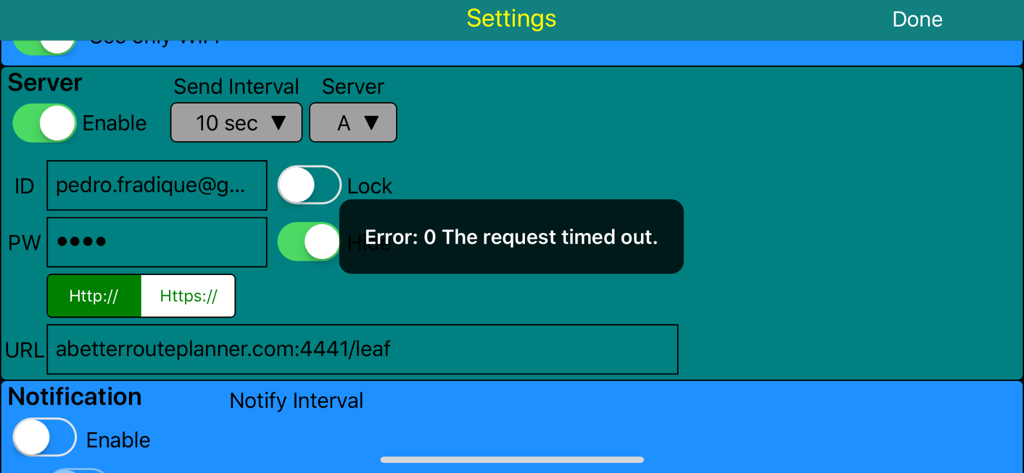

Obg migle
Já me registei.
Configurei o LS para utilizar o servidor, conforme indicaste. Com o mail e sem pass (ele não pediu)
Vou testar uma volta agora ao almoço. Consegues validar se os dados chegam?
Até já

Mensagem por plpepapf » 17 set 2018, 13:02
Primeira experiência não funcionou.
Dá request timed out

Mensagem por plpepapf » 17 set 2018, 14:22
Voltei a tentar e parou de me dar erro.
Como é que se consegue saber se a informação chegou ao servidor?
