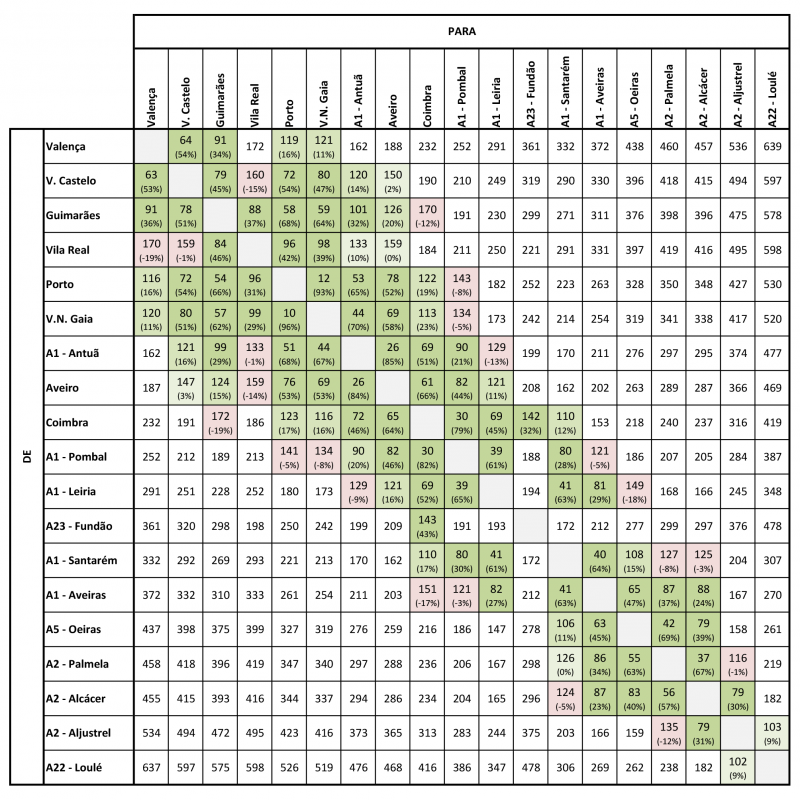

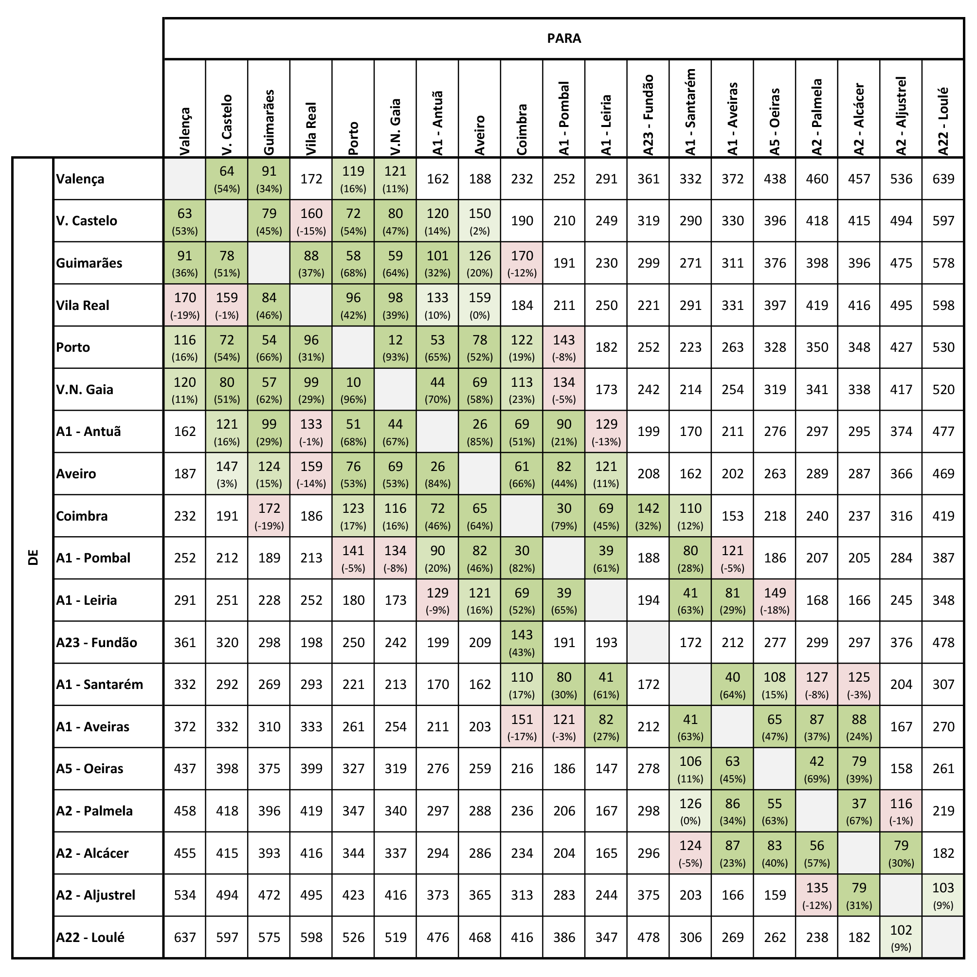

Olá a todos,
Com a entrada da primavera e com a quantidade de PCRs que já temos ligados, resolvi fazer uma grelha de distâncias (e de % da bateria restante entre parênteses) entre os diferentes PCRs para usar juntamente com o meu mapa de estradas. Partilho aqui pois acho que pode ser útil a alguns de vocês. Se quiserem dar algum contributo de melhoria estejam à vontade.
Pressupostos:
- Usei apenas os PCRs públicos atualmente ligados (excluí os dos concessionários Nissan e do Lidl, por exemplo);
- Para facilitar, os PCRs das auto-estradas têm apenas uma entrada na grelha *
- Usei o Google Maps para encontrar as distâncias mais rápidas (usualmente também as mais curtas) e o site GreenRace (http://www.jurassictest.ch/GR) para o nível da bateria restante;
- No GreenRace usei o Leaf de 30 kWh com o modo Eco/Sport a nível 3 e a velocidade em automática (usualmente entre 90-110 Km/h);
- Quando a velocidade média dada pelo GreenRace era superior a 120 Km/h mudei para manual a 120 Km/h;
- Só coloquei o nível de bateria restante para as ligações que acho que seja possível fazer;
Achei o GreenRace muito pouco optimista face às distâncias (mesmo um pouco conservador)... Mas aguardo os vossos comentários e sugestões para que possa refazer a grelha assim que tivermos mais postos ligados.
Obrigado
* A distância é a mais curta entre dois pontos (que é usualmente no mesmo sentido) - Não fazia sentido calcular a distância do PCR Norte/Sul de Santarém com o Sul/Norte de Aveiras (se for no sentido Norte-Sul a distância calculada é entre Santarém N/S e Aveiras N/S e se for no sentido inverso é entre Aveiras S/N e Santarém S/N) o mesmo acontece, por exemplo de Gaia para a A1 - Antuã (se for nesse sentido a distância é para o lado N/S de Antuã e se for em sentido inverso é Antuã S/N para Gaia).

No GreenRace mudaste a bateria do Leaf dos 30kWh para os 28kWh reais? Eu não acho o simulador nada pessimista. Pelo contrário, é muito real. Tenho obtido sempre valores semelhantes ao que o simulador dá.

Algo que se nota é que o corredor LX-Algarve é complicado no último troço, pois são 103km a atravessar a serra e chega-se apenas com 9%, se se partir com 100%.. Ora como a ideia nos PCR não é carregar até aos 100%, mas sim 80~90%, este último troço ainda não se faz assim muito bem :cry:
