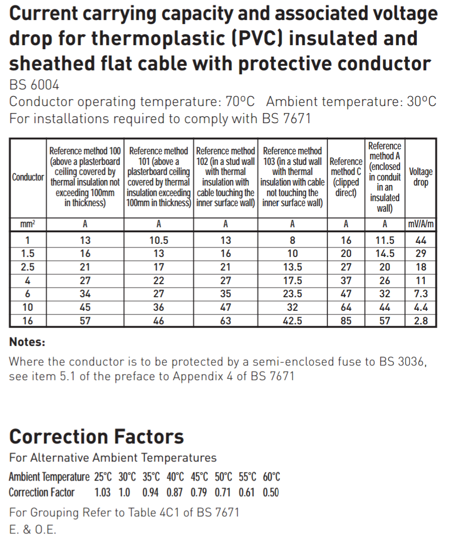

Tens aqui uma tabela da certiel:
https://www.certiel.pt/c/document_libra ... upId=10100
