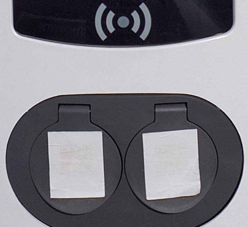

Parece que já aconteceu a alguém.Nonnus Escreveu: ↑08 mar 2021, 09:52De toda a experiencia, veio-me a cabeça que agora os carregadores são novos e os autocolantes com o QR code ainda estão em condições, mas daqui por um tempo, se não houver manutenção periódica o autocolante vai acabar por se danificar e impedir que consigamos activar o carregador.
O irónico é se formos ao formulário de contacto e preencher posto danificado aparece isto:
Para reportar um posto com o QR code danificado precisamos do QR code

Não se consegue ler, hoje Continente Carnaxide
Já lá houve qq coisa, hoje é aquilo, eu vejo zero, qq coisa muito perto de zero

Ja activei um desses postos sem o QR code. Basta escrever o nome do posto

Foi umas das coisa que me saltou logo a vista! Faz-me confusão como é que quem estudou/desenvolveu o método, não conseguiu perceber que um autocolante não é uma boa solução. Degrada-se com o tempo, é fácil de danificar por actos de vandalismo.

Se for como em alguns sítios onde já trabalhei: "Isso é um problema da manutenção"
Mas há autocolantes e autocolantes, tenho aqui alguns à chuva e sol há 5 anos sem problema.
Enquanto o Continente não resolve isto não era descabido haver uma página web com os códigos dos postos, idealmente dentro da App.
Bastava ter foto do local com os códigos e setas para as tomadas.
Até iria ajudar a iniciar carregamentos remotos.
- Mensagens: 9960
Re: Continente Plug&Charge
Já estão a tratar essas situações com a substituição dessas etiquetas por outras. O próximo passo é trocar todas por etiquetas resistentes aos raios UV.

O nome do posto está na mesma etiqueta, por baixo do QR, a não ser que esteja noutro lado. A etiqueta degradada tanto fica invisível o QR como o código do posto, a não ser que esteja noutro ladoBrunoFonseca Escreveu: ↑16 mar 2021, 01:01Ja activei um desses postos sem o QR code. Basta escrever o nome do posto
