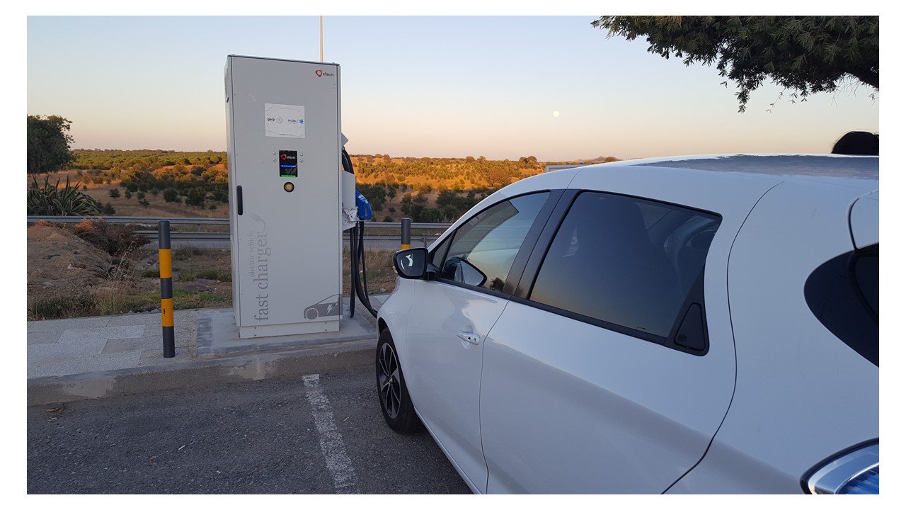

Recentemente assisti na área de serviço de Alcácer a uma situação que me leva a crer que o posicionamento e a orientação dos PCR não é a mais correcta.
Como se pode ver na imagem em anexo (AS Aljustrel, mas são iguais), existem 2 lugares para carregamento de VE, contudo as "mangueiras" estão viradas para o lugar do lado direito.
Significa isto que para VE que não tenham a ficha de carregamento à frente pode ser muito complicado, senão impossivel por o carro à carga se o lugar da direita estiver ocupado.
Com efeito, parei o meu Zoe no lugar da direita e coloquei-o à carga AC, nisto chega um BMW i3 cujo local da ficha de carga se situa sobre a roda traseira do lado direito. O seu condutor teve que efectuar manobras ficando o I3 estacionado de lado, ocupando 2 lugares e com a traseira quase encostada ao meu carro.
Caso estivesse um 3º carro estacionado mais à esquerda e o I3 teria que aguardar que eu terminasse a carga para poder carregar... ou então trocávamos de lugar
Bastaria que as "mangueiras" estivessem direccionadas para a frente (e não para o lado) e já não haveria problema.

Não dá para estacionar de traseira? Ou dá mas a mangueira é tão pequena que não chega ao outro lado do carro?

O I3 tentou estacionar de traseira, mas a mangueira ficava do lado oposto e não chegava lá
