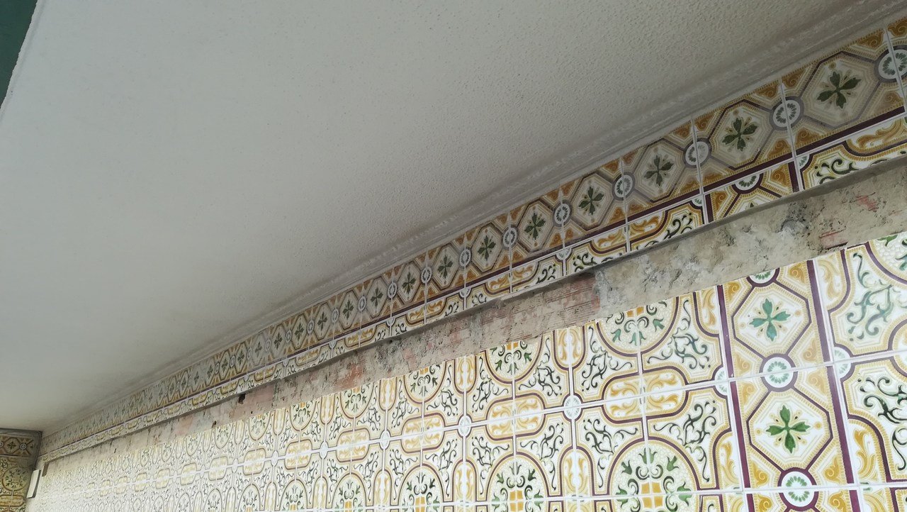

No meu caso pessoal estou a remodelar, a melhor forma de carregar o Leaf foi "buscar" eletricidade a uma caixa da sala(que está paredes meias com a garagem) para a garagem.
Problema, este circuito de tomadas esta pendurado num disjuntor que também associado 2 AC´s de 9000btu, ter isto tudo no mesmo circuito não me parece bem.
Decidi então fazer um circuito dedicado da garagem até ao quadro principal e não dá para passar cabo direto, vamos então fazer um dos meus desportos favoritos de domingo de manha….

A minha ideia é ter um disjuntor dedicado ao carro, no quadro principal, com cabo de 6mm e na garagem ficha CE azul de 32A.
Enquanto ia abrindo o roço perguntava-me, será que esta ideia daqui a 30 anos ainda estará atualizada ? Devo aumentar a secção do cabo? Passo já mais duas fases porque o futuro será o trifásico?
Para o Leaf isto chega e sobra, mas daqui a 10.....20.....30 anos ….. uma coisa é mudar um disjuntor ou uma ficha outra é andar a mudar cabos e se for para aumentar pode já não dar para passar cabos mais grossos.
Quais são as vossas ideias e apostas para quem quer fazer um instalação ou pre instalação a pensar no futuro ?

Vou ver se é exequível passar 10mm, pois segundo uma tabela da Legrand para 5 cabos de 10mm é preciso um tubo de 40mm, como não é obra nova o tubo vai ter uma curvas e contra curvas apertadas.....o roço não é só a imagem acima, isto vai ser um misto de tubo embutido e calha técnica.
