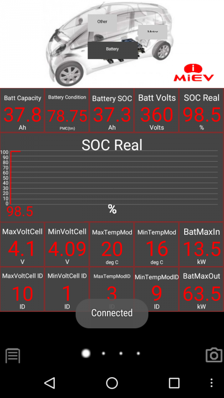

Depois da visita da degradação. :cry:
Mensagens: 6604
Mensagem por BrunoAlves » 29 mar 2017, 17:27
0,1A não é nada, o meu Leaf oscila 2Ah como quem não quer a coisa :)
Em quanto tempo foi isso?

Já o tenho á um mês fui tirando leituras sempre 37.9 ... Estive uns dias sem ver, ontem estava assim....
É tenho quase 50.000 km

O meu também devia oscilar também 2ah mas era para cima :)

Hoje cheguei do trabalho ao fim da tarde o Íon marcava feitos 65km e estava meio da carga e autonomia para 62km....
Depois de jantar arrumar material para o dia seguinte e ..... Vejo que ganhou mais uma barra e autonomia passou para 72km :think: ( sem por a carga)
Terão nascidos novos eletroes... :lol:
Bem feitas as contas temos quase 140km de autonomia :dance:
