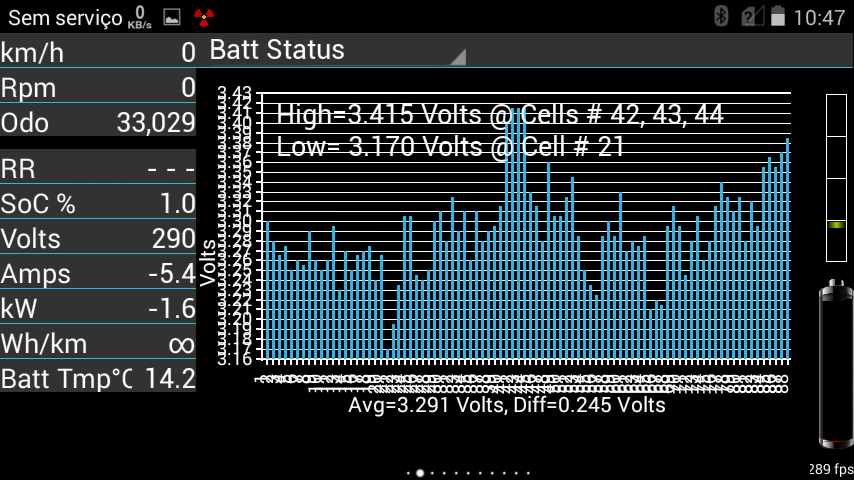

Este fim de semana tive a ocasião de chegar quase a 0% de SOC... cheguei ao PCL com 0.5% e 280V.
Após quase 7 horas a carregar via EVSE, quando o fui buscar ainda estava nos 95%.
Sobre a capicua, nada a dizer a não ser coisas boas... fez entretanto mais 90kms ontem e ... está novamente a carregar :)
Já tem 33.130 kms e para já tudo como é esperado.

Mensagem por Malm » 13 nov 2017, 18:16
Ora aqui está um screenshot que dá gosto comentar: muito próximo dos 0,0% de SoC, muito próximo dos 2,75V/2,8V na célula mais fraca. Perto de parar, quer pelo parâmetro SoC seja pelo parâmetro voltagem (um carro a avaliar bem a sua capacidade). Muito bom o facto de ter os dois parâmetros concordantes, muitas vezes isso não acontece. Parece também que a discrepância entre a célula mais forte e a célula mais fraca é baixa para esse SoC, outro dado positivo.

Mensagem por renateves » 16 nov 2017, 14:53
Obrigado Malm pelo relatório. Tenho tido algum (modesto) cuidado com as temperaturas do pack mas como esta zona onde habito até é das mais frescas, tem sido uma falsa questão.
Ontem achei estranho uma situação: cheguei ao PCL com 50/51% e quando o fui retirar a 100%, acusou 8,17kwh de energia!! Ora bem, pelas análises que tenho feito, o pack está com os 14kwh (menos umas migalhas) de origem... para onde enfiou tanto kwh!? Será que tenho um segundo depósito? :roll:
