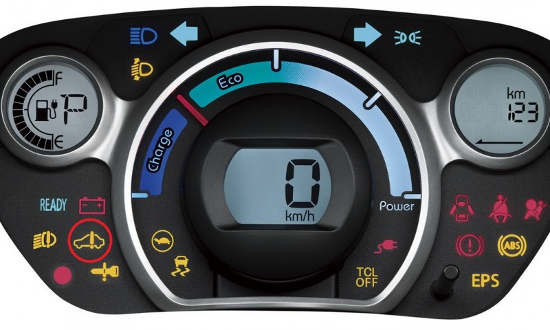

Mensagem por saramago » 06 abr 2017, 20:14

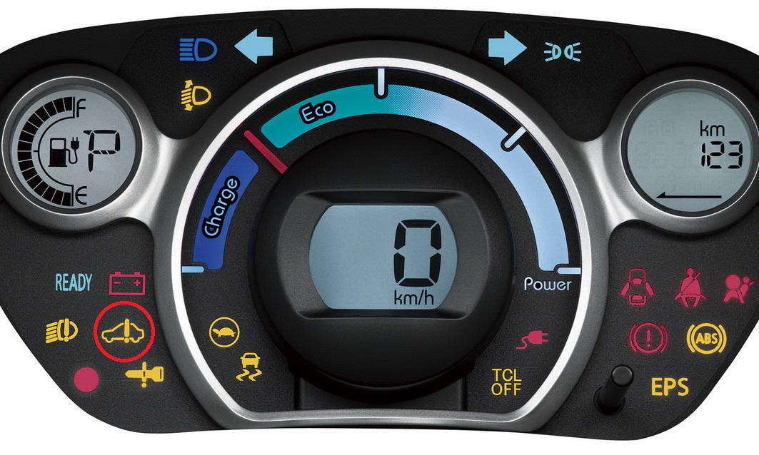

rnlcarlov Escreveu:Por acaso não experimentou carregar com um cabo Mennekes num mobie?
Ter a aplicação Canion e um dispositivo OBD para fazer a ligação ao carro pode dar mais algumas luzes sobre o assunto.
Agora não percebo muito bem o que quer dizer com "acendendo por instante o carro amarelo no display do manometro". Que eu saiba um manómetro é um instrumento usado para medir pressão:
ontem a noite como não carregou numa tomada normal do trabalho fui a um mobi e e dei, mas cheguei a casa sem bateria e agora não funciona, na faz a ignição (não aparece "ready")
vi um OBD a 3€ e tal no ebay, esse serve para isso ?
em relação á luz é a do circulo vermelho , informa "problema elétrico no veiculo"
João Saramago
Toyota prius 2007
Mitsubishi imiev 2013
