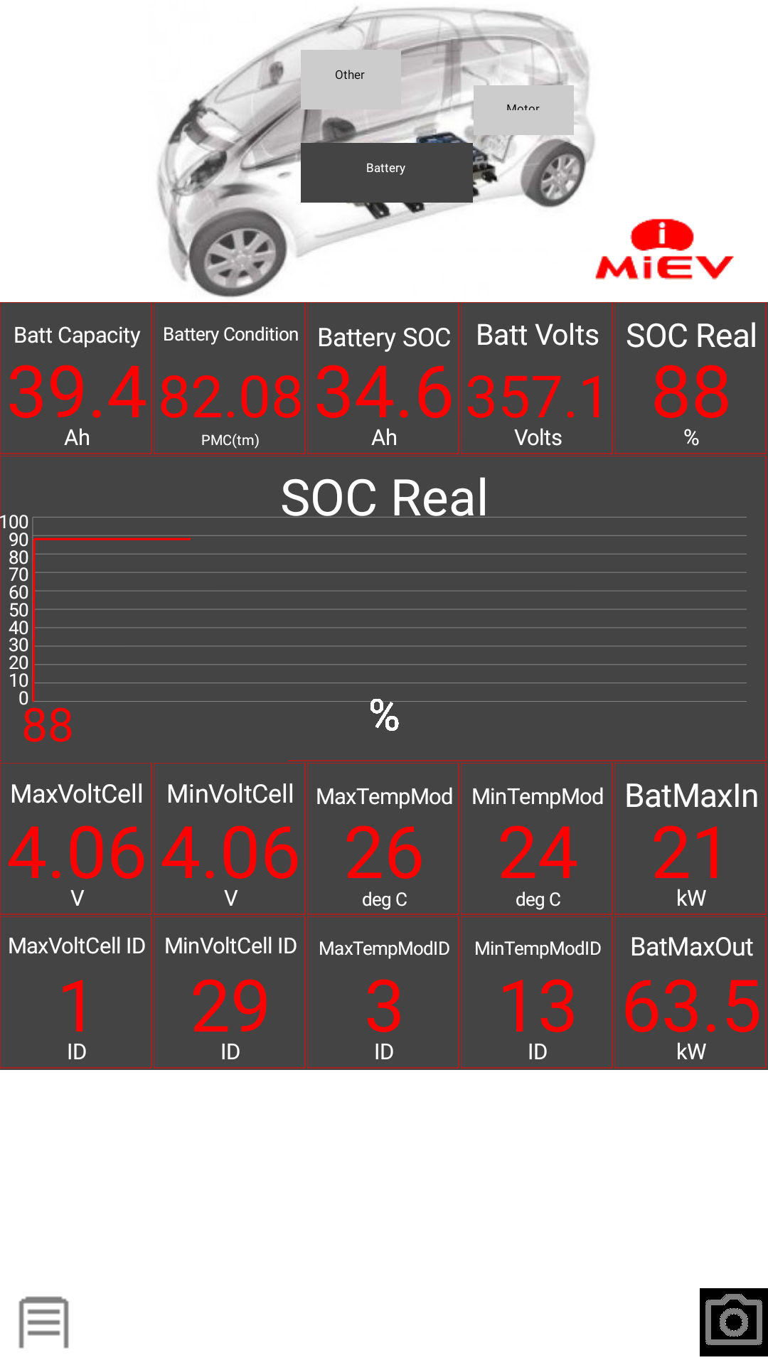

Entretanto depois de ficar séculos à espera do OBDLink LX, já chegou e já andei a brincar com ele. Instalei o EvBatMon que me deu o seguinte ecrã:
Depois de ler o DB do Malm é inevitável pensar na temperatura das células em dias de calor, por isso deixei o EvBatMon ligado numa viagem até à Maia (20km). Com o AC ligado para os "pés" (sendo que o Jasmim já me tinha feito o tweak do Malm) e para a cara, subiu 1ºC. Fiquei contente.
Quanto à Battery Capacity, 39.4 Ah parece-me razoável para os 26.730km.
Também instalei o CaniOn, esse sim um software mesmo :shock: Só não tira cafés. Mas é frequente a perda de conexão no bluetooth, o que se torna um bocadinho irritante... Alguém teve esse problema?
