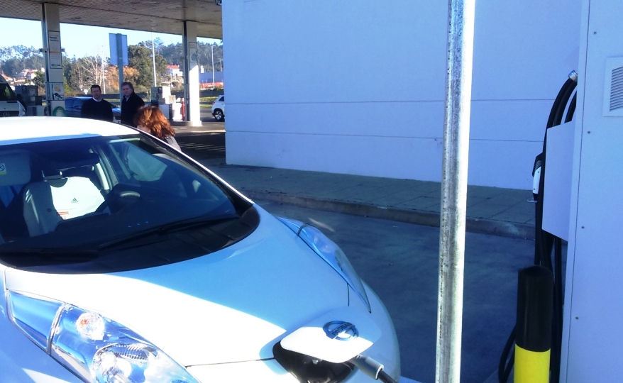

Hoje na viajem de volta de Pedrógão Pequeno (para Lisboa) decidi testar um dos novos postos aqui anunciados: área de serviço de Leiria Norte-Sul.
Normalmente venho pela IC8 / A13 / A23 / A1 e chego a Aveiras nas Lonas (144Km) e com cuidado nas velocidades.
Hoje fiz IC8 / IC2 (grande erro - fila de transito de quase 30 minutos) / A1 Leiria / A1 Aveiras / Lisboa (mais de 230Km).
Portanto vigiar o conta Km não foi preciso. Pude fazer o gosto ao pé despreocupado a 120 / 130.
O posto de Leiria afinal sempre estava lá quase novinho... Funcionou na perfeição.
Area Serv Leiria N-S
