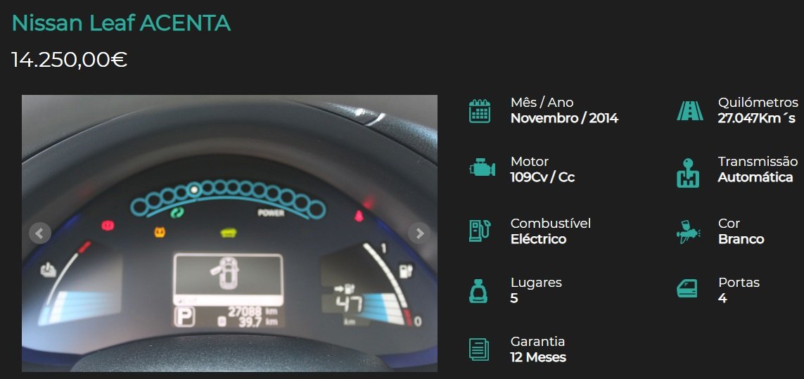

A foto mais importante é esta:
Muitos stands/vendedores "esquecem-se" desta foto.
As barras de saúde são aquelas em curva mais à direita ao pé do símbolo da bomba de gasolina. Tem 2 barras vermelhas e 10 brancas. (vê-se mal a separação das barras porque a foto está um pouco desfocada mas vê-se que chegam até ao topo do espaço delas)
Se as barras forem reais a saúde da bateria estará entre 100% e 85%, o que é muito bom para um carro de 2014.
Os quilómetros são muito poucos face à idade do carro mas não será o mais relevante.
Como foi dito, ao fim de andar um pouco com o carro, se o valor da saúde levou "reset" voltará ao normal.
Se puder fazer um teste de 1 dia com o Leaf Spy verá o SOH a descer rapidamente como aconteceu comigo.
