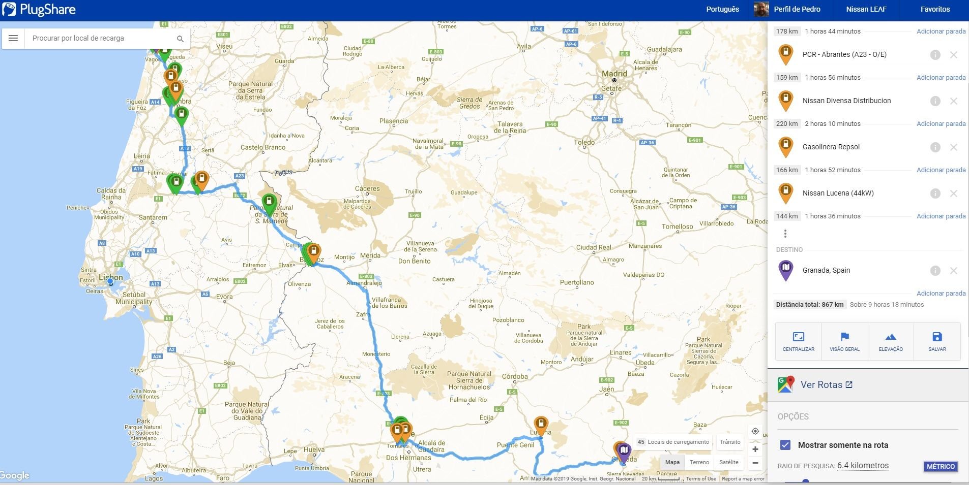

Mensagem por pemifer » 11 fev 2019, 19:03
armandomac Escreveu:
11 fev 2019, 16:54
Boa tarde,
Obrigado pelas opiniões.
Há cerca de 10 anos que faço a viagem para Granada em carro de combustão, por isso, a viagem em si é-me familiar. A questão é se consigo fazê-la em elétrico.
Quando comecei a olhar mais a sério para a mobilidade elétrica, passei a estar mais atento aos postos de carregamento e a fazer contas de cabeça se seria possível fazer esta viagem sentado num elétrico.
Pelas minhas contas, não parece impossível, senão vejamos:
Aveiro - Portalegre (235 kms)
Portalegre - Badajoz (73 kms)
Badajoz - Sevilha (207 kms)
Sevilha - Granada (251 kms)
Em Portalegre, há alguns PCR's que permitem carregar para chegar a Badajoz (73 kms).
Em Badajoz, paragem para almoço no centro comercial El Faro, que tem alguns PCR's.
Com o 'depósito atestado' saio em direção a Sevilha, para fazer mais 207 kms. Há alguns hotéis que têm carregadores e poderá ficar à carga durante a noite.
Penso que a viagem mais complicada será esta: de Sevilha a Granada, que são 251 kms e sem possibilidade de plano B, já que em toda a viagem, só em Antequera (mais ou menos a meio caminho) tenho possibilidade de carga. No entanto, pelo que sei, o carregador é só para proprietários de Teslas).
Em Granada, o hotel em que fico habitualmente, tem carregadores gratuitos para clientes e operacionais.
Normalmente, faço esta viagem em 3 dias, mas pelas minhas contas, precisarei de mais um dia.
O que acham deste plano de viagem?
Cumprimentos
Tal como tinha dito antes: https://www.plugshare.com/
Ai poderás ver que não há PCR em Portalegre e em Badajoz só no concessionário Nissan.
Em principio terás de fazer um desvio pelos PCRs de Abrantes.
Sevilha - Granada, como tinha dito antes, passa pelo concessionário Nissan de Lucena.
Partindo do principio que fazes a viagem de Nissan ;)

Não é fácil mas, no fundo, a única interrogação é se é possível fazer Sevilha-Granada.
Até Sevilha, faz-se tudo por Portugal, porque mal ou bem temos carregadores. A estratégia de ir por Espanha aproveitando a Autovia de borla aqui não dá.
Carregar nos concessionários Nissan também não é certo que dê. Já falaram nisso no fórum, levar uma carta da Nissan Ibéria, telefonar...
Em Sevilha há um PCR que, se funcionar, carrega até 80% ou durante 60 minutos. Depois enche-se o resto no IKEA até 100%.
Agora, o Zoe, com todas as suas qualidades, não sei se é carro para isto, porque não carrega em DC. Essa versão CR é a que tem o carregamento AC43? É que até Sevilha são muitos carregamentos...
A questão é se algum destes carros consegue fazer os 256 de Sevilha a Granada (mais, porque os carregadores são para cá do rio). Deve estar no limite do que o Leaf 40 consegue a 90km/h, mas Granada fica a 700 e tal metros, subidos na parte final, quando a bateria está no fim....
Se for maluco... dá sempre, é pedir para carregar numa bomba de gasolina, um sítio que tenha uma tomada industrial, como uma oficina ou uma lavagem de carros.... mas é preciso ter lata.
Às vezes não dá. Eu pensei ir passar o fim de semana entre o Natal e o Ano Novo a Madrid (de Faro) e acabei por desistir porque não conseguimos estar prontos para sair cedo e havia muitas interrogações pelo caminho, cada uma delas podia resultar em demora de horas...
11 fev 2019, 16:54
3 dias??? Chega perfeitamente...
Se eu tivesse onde carregar em Antequera fazia isso tudo num dia, esticado.
Quanto ao Zoe de 43... nesse dia pouparia umas 4h. São 950km, imaginemos que gastaria 200kWh. Desses, teria de carregar 170kWh. 170kWh÷43kW são 4h mas 170kWh÷22kW são 8h.
PS: ppPortanto 10h de carro, em andamento, mais 4h a carregar e descansar. Se sair às 8:00 chega às 22:00. :lol: Se tudo corresse sobre rodas e comesse durante os carregamentos. O verdadeiro problema é o carregamento problemático em Sevilha e onde carregar entre Sevilha e Granada.

migle Escreveu:
12 fev 2019, 01:29
:D
Sendo concessionários da marca, acha que podem levantar problemas no carregamento?
migle Escreveu:
12 fev 2019, 01:29
Passo sempre a primeira noite em Sevilha ou Córdova, depende por onde vou. Neste caso, terei que ir por Sevilha, para não haver o problema do carregamento. Em contrapartida, se desse para ir por Córdova, já não teria o problema Sevilha-Granada. Complicado...
Em Sevilha há alguns hotéis com carregamento.
migle Escreveu:
12 fev 2019, 01:29
Sim, é o 43kw.
De Aveiro a Sevilha são dois carregamentos. Portalegre e Badajoz.
migle Escreveu:
12 fev 2019, 01:29
Sim, essa é a grande questão! Penso que o resto da viagem faz-se bem, com mais ou menos dificuldade.
migle Escreveu:
12 fev 2019, 01:29
Se tiver que ser... 😁
Apesar de sabermos que os espanhóis não são muito dados à simpatia...
