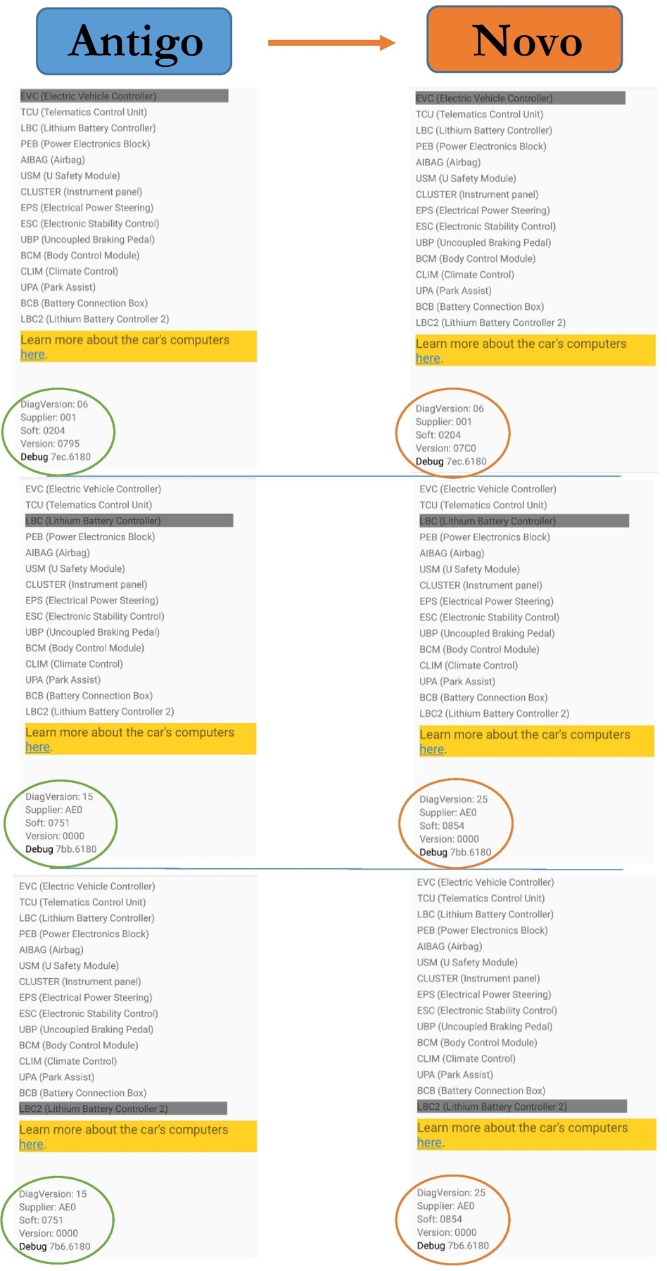

Re: SOH Bateria Renault Zoe
Renault ZOE de Junho/2016 -> 62.000km
SOH antes do update de software: 84%
SOH depois do update de software: 98%
Energia disponível antes do update de software: 19,255 kWh
Energia disponível depois do do update de software: 22,9 kWh
Melhorou (muito) o tempo de carga 99% - 100%
Depois do update a estimativa de autonomia varia muito, mas está a estabilizar à medida que vou fazendo kms.
Print screens do CanZE
Boa!
Agora resta saber se foi feito só reset ao LBC ou se o estado real da bateria é mesmo 98%. Se for só reset, rapidamente volta a baixar. Vai monitorizando
