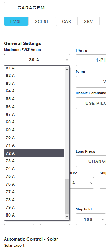

Sim, há um parametro onde podes definir o limite do EVSE, pode ser 16A hoje e 80A amanhã, desde que se assegure a secção correta dos cabos + contactor + instalação
