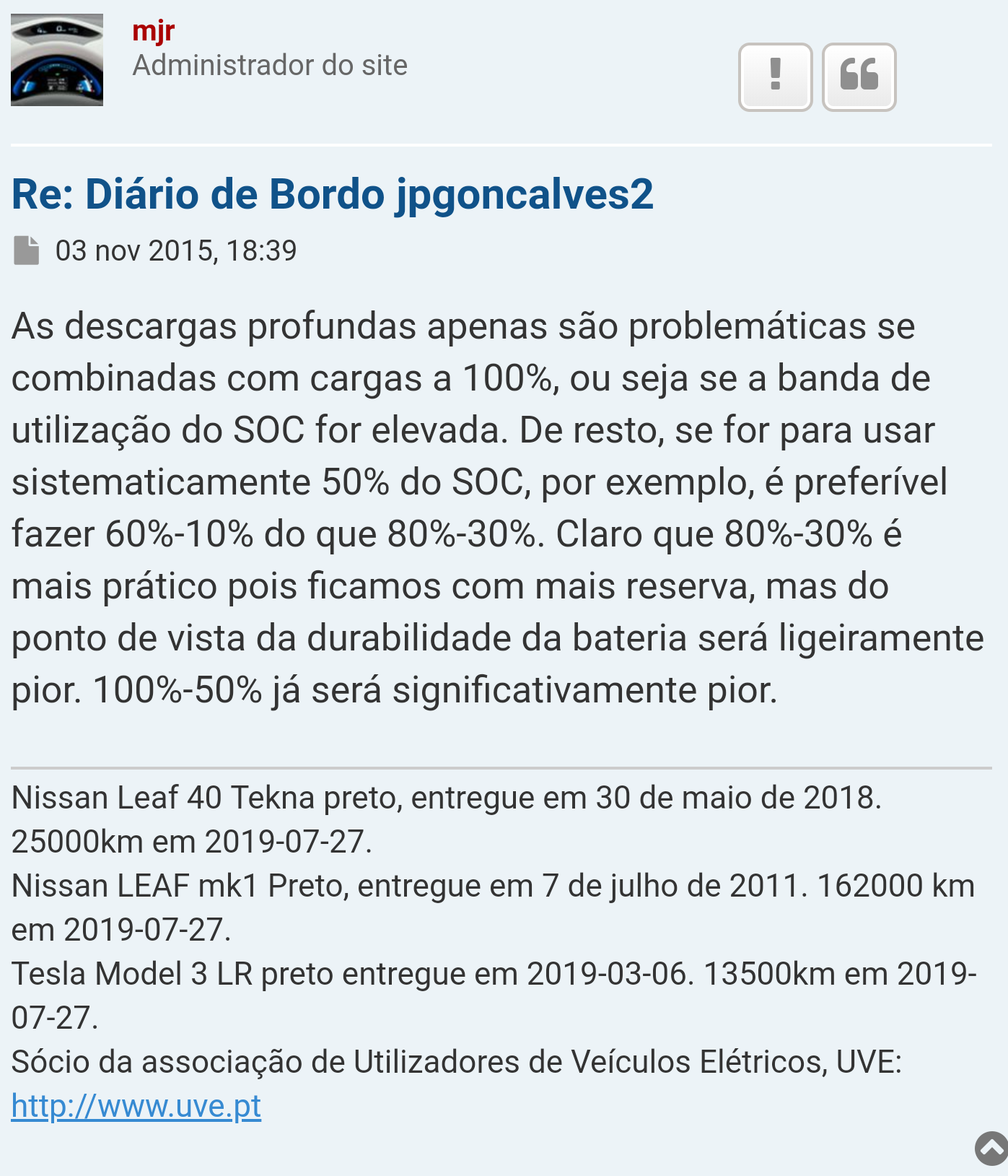

Sobre a “fome” das baterias, isso não acontece de todo. O estado natural das mesmas é descarregado, quando estão carregadas estamos a aumentar o stress interno, com a degradação do eletrólito. É preciso abusar muito uma célula de litio para a danificar por carga baixa, o que é impossível de fazer no Leaf pois o LBC abre o contactor, isolando o pack, com a tensão na célula mais fraca muito acima do valor em que esta se danificaria.
