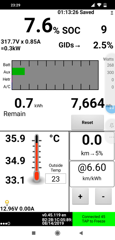

Ontem (14/08/2019) cheguei a casa com o carro nos ---% e o leafspy a reportar ainda 7.6 de SOC (reparar no valor do SOH):
Pus o carro a carga e hoje de manhã tinha o carro assim:
Os dois medidores, o EVSE do Apr, e um medidor digital que esta no quadro só para o carregamento do carro registaram 27.4 e 26.8 respectivamente de energia consumida para o carregamento a 100%.
A ser verdade que o carro ainda tinha 0.7kW, dá um valor de 28.1 ou 27.5kWh, o que no máximo de 28kWh não me parece que haja uma degradação de 15%. Se as contas não me falham 15% de 28 teria que ter 23.8kWh, correcto?

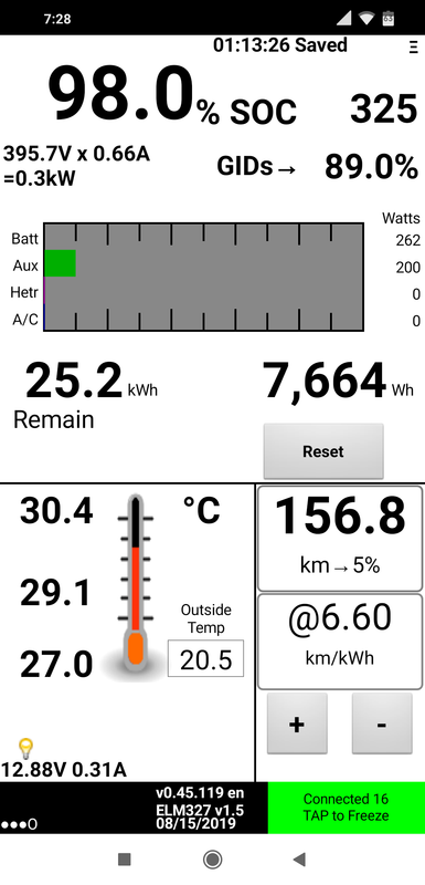

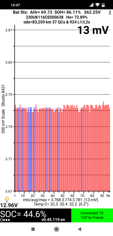

Quando cheguei o LeafSpy reportava isto (reparar no SOH):
De referir também que com 50km andados (a entrada de Setúbal) apenas tinha gasto 22% de bateria e com 100km andados tinha gasto 48% de bateria.
Como podem ver, com isto o SOH voltou a subir. Como referi no outro tópico o carro continua a fazer os 200/210km com uma carga, dai eu achar que o SOH não corresponde a realidade, o carro esta a ser pessimista devido aos carregamentos a 80% que fez durante 2 meses enquanto a mulher esteve em casa. O que é que acham?

Olhando para o gráfico das tensões, penso que ele estava a ser pessimista em indicar 0,7kW.h de energia restante quando iniciaste o teste da tomada parcial (para ser total tens de descarregar a bateria até 0%, quando o carro abre o contactor). Isto pela experiência que tenho com a química do Leaf 40, que parece ser semelhante ao nível das tensões.
Os 27kW.h da tomada estão em linha com os 24.5kW.h que o carro diz terem entrado na bateria, considerando 90% de rendimento do carregador. Ora mesmo sem considerar que a bateria ainda tinha energia, e provavelmente acima do indicado pelo carro, isto daria 24.5/28 = 87,5% de SOH, acima do que o Leaf Spy reporta.
Olhando para os dados eu diria que o valor mínimo para o SOH real é de 90%, muito provavelmente será de 91-92%.
Da próxima vez liga o AC no máximo com os vidros abertos na garagem até o carro se desligar, para fazer o verdadeiro teste da tomada de 0 a 100%.

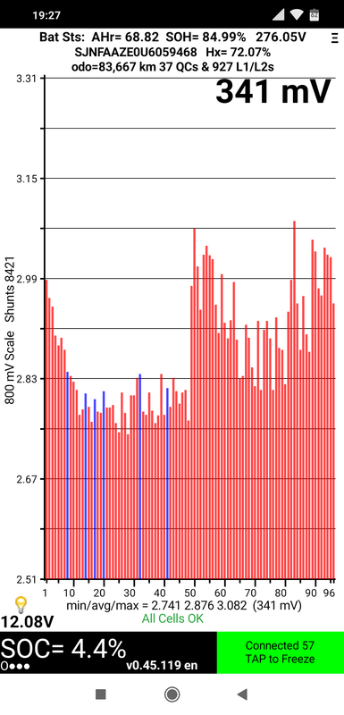

A pedido de muitas famílias hoje foi até aparecer a tartaruga.
Hoje, depois do carro fazer os 200km diários, dei mais umas voltas ao quarteirão e a cerca de 300 metros de casa, depois de fazer um arranque mais vigoroso
apareceu a tartaruga e o aviso de potencia de motor limitada. Inversão de marcha e estacionar o carro em casa.
Esta assim:
Vou por a carga a 00h00 e amanhã ponho os valores e os printscreens.
O SOH voltou a cair para os 84.99% quando na quinta-feira tinha subido para os 86.11%.

Julgo que os 30kWh desligam aos 2,6V por isso estavas mesmo pertinho

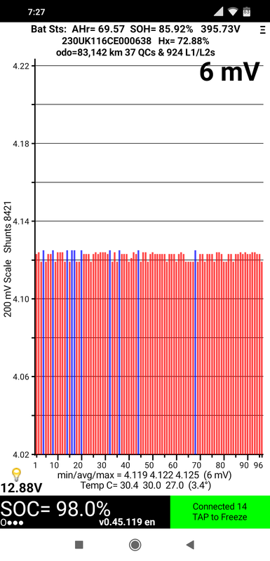

O LeafSpy reportou que o carro carregado a 100% tinha 25,2kwh e se considerarmos que a bateria teria capacidade para 28kwh em nova dará uma diferença de 10%, ou seja, o SOH será 90%. Se consideramos a capacidade em nova de 30kwh então o SOH é de 84%.
As medições fora do carro não têm em linha de conta as perdas, ou seja, os valores lidos nos contadores externos são sempre superiores ao que na verdade está armazenado no carro.
Se o carro tinha 0,7kwh e ficou com 25,2 carregou 24,5kwh.
Se os valores lidos em contadores externos foram 27.4 e 26.8 pode ter havido uma perda de carregamento de 11% ou 9% respetivamente.
