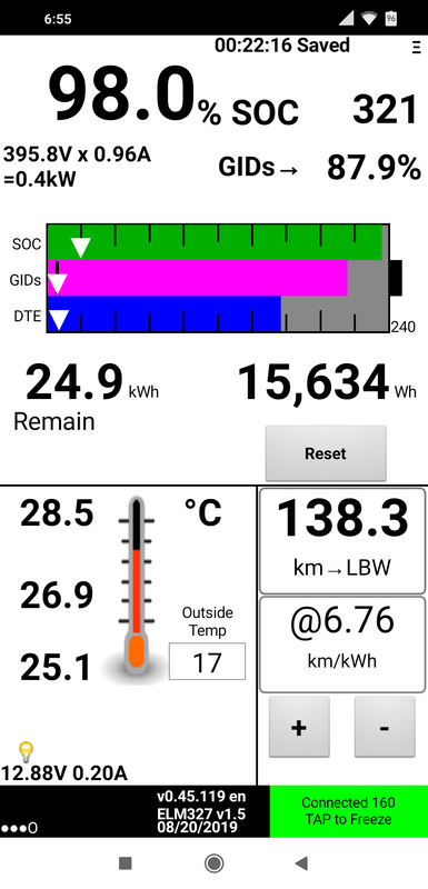

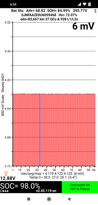

Hoje de manhã encontrava-se assim:
ImagemImagem
Carregou durante 5h11m a uma média de 5,5kW num total de 28.4 medido pelo EVSE do Apr e o medidor que tenho no quadro mediu 28kW.
pemifer nós os dois já discutimos esse assunto dos cuidados a ter com a bateria várias vezes. Alguns desses cuidados provavelmente fazem muito sentido nos primeiros carros, mk1. Como já mostrei, o meu carro começou a ficar baralhado quando eu comecei a fazer carregamentos a 80%.
Cada caso é um caso, o meu carro faz 200km por dia e a prova disso é que nem dois anos tem e já conta com 83000km, quando fizer dois anos vai ter 90000km. Se ele apresentar algum desgaste não será por maus tratos da bateria, mas porque faz muitos ciclos de carga/descarga.
Quantos carros conheces a fazer 90000km em dois anos? É casos desses é que tenho de usar para comparação, e não casos de carros que fazem 20 ou 30km por dia, porque o uso (nº de ciclos) não é o mesmo. É a mesma coisa que comparar dois ICE´s um que faça 20km por dia e outro que faça 200km por dia, qual é que se vai degradar mais depressa?
Isto para dizer o quê? Que se o meu carro já apresentar uma degradação de 10% não será normal devido ao uso intensivo que tem?
Eu não estou preocupado com a degradação apresentada pelo Leafspy, até porque como já referi o carro continua a fazer 200/210km por carga, estes teste surgem mais como uma partilha de informação entre nós. Não há muita informação acerca dos Leaf de 30 e do comportamento da bateria. Ainda existe menos informação acerca de carros que tenham um uso intensivo como o meu. Existem muitos carros a fazer muitos km por dia, como táxis, mas normalmente ninguém partilha os dados.

Mensagem por pemifer » 21 ago 2019, 23:08
Carga inicial: 0,3 kWh
Carga final: 24,9 kWh
O que dá, segundo o Leaf Spy, um carregamento de 24,6 kWh (o que corresponde a 87% e 88% do que foi lido nos contadores externos).
Se considerarem que é impossível haver perdas de 12% ou 13% no carregamento (por acaso num dos meus testes tive 11% de perdas) então o valor do Leaf Spy tem erro.
Para mim serviu como um excelente teste prático à qualidade de informação do Leaf Spy e o LS passou com distinção!
Obrigado Nonnus pela partilha de informação!

Neste documento podem ver que a eficiência do carregador do Leaf é acima dos 90% quando a potência de carga é superior a 4kW:
https://avt.inl.gov/sites/default/files ... 15Leaf.pdf
Já coloquei várias vezes esta informação, não vale a pena continuar a estimar estes dados. Isto é medido com instrumentos calibrados por laboratórios de metrologia por isso o erro de medição é muito baixo.
Se o sensor de corrente do Leaf tiver um erro sistemático de -3%, por exemplo, ele vai SEMPRE subestimar a capacidade em 3%. Por outro lado também irá indicar um consumo 3% abaixo do real.
Assumindo o menor valor de energia medido pelos dois contadores do Nonnus, dá uma capacidade útil carregada de 28kW.h x 90% = 25.2kW.h Ora isto dá então 25.2/28 = 90% de SOH real.
Para ter a certeza, só tendo feito uma medida com o mesmo medidor de energia quando o carro era novo. Isto eliminaria o erro dos medidores pois seria uma medição relativa.
