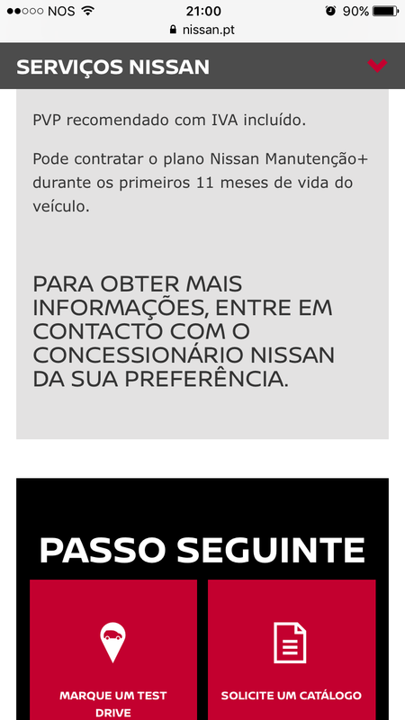

Só é pena só fazerem a carros com máximo de 11 meses... para mim quase que valia só pelo carro de substituição!
Com máximo de 11meses?? O meu já tem 1ano e 8meses mas como só fiz agora a primeira revisão (por recomendação do forum)... o que interessa é fazer o tal contrato antes da 1a revisão.
É o que diz no site

Pois! Devem considerar que a primeira revisão é aos 12meses, digo eu.. no meu caso fui atrasado e serviu na mesma. Não vejo outra explicação.
