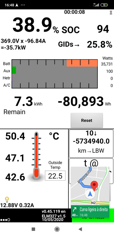

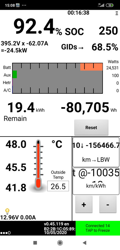

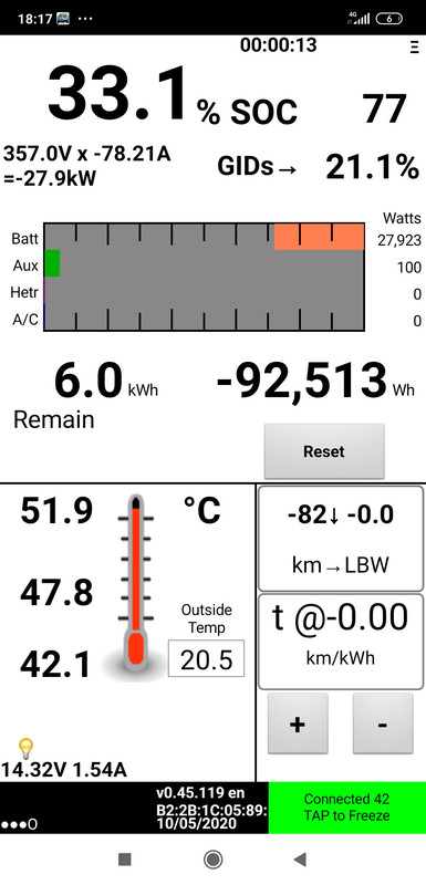

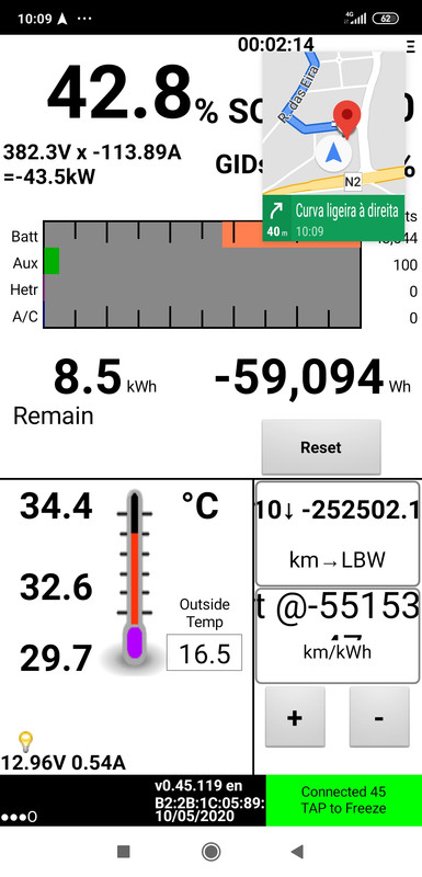

Primeiro carregamento em Grândola:
Segundo carregamento em Castro Verde:
Terceiro Carregamento em Portimão:
Quarto carregamento em Castro Verde:
Quinto carregamento Grândola:
O meu carro tem um problema qualquer com o carregador de Grândola pois a velocidade de carregamento neste carregador é inferior a dos outros.
Pela primeira vez em 3 anos a bateria do meu carro atingiu os 55º (primeira barra vermelha) embora apenas por alguns minutos, porque assim que o carro começou andar a temperatura caiu e manteve-se nos 50º.

Tal como comentei no tópico da viagem, esse comportamento de Grândula deve estar relacionado com SOC inicial alto na 1ª carga e temperatura elevada na 5ª carga.
É um bocado difícil de perceber ao certo o comportamento da carga porque varia com muitas coisas, mas uma coisa é certa, o leaf 30 carrega muito bem não fosse o aquecimento e era um carro que até viagens fazia facilmente.

Nonnus, tive a mesma sensação nesse posto de Grândola.
Em setembro, carreguei em Alcácer no Lidl (e já tinha carregado em Aljustrel), tinha 7 barras de temperatura salvo erro, distrai-me nas compras e quando regressei ao carro em 20 min e já estava a 98%! Carregou 13.88 kwh
No 5 de outubro, carreguei no Grândola, (Alcácer avariado
), era a 1ª carga da viagem, tinha as 6 barra de temperatura e preciso mais de 25min para chegar aos 93%, carregou 12.79 kwh.
A limitação, não é seguramente do carro!

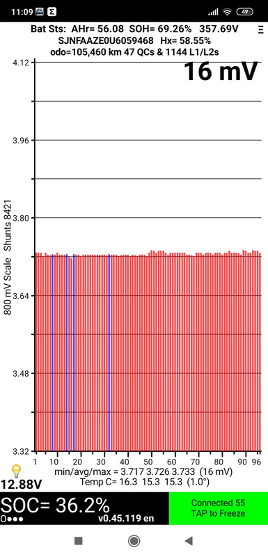

E pronto mais uma:
Agora é esperar que nos próximos 5 anos ou 55000km caía a quarta barra para a Nissan se chegar a frente para eu ficar com um carro novo.

O expectável! Certamente nesse período de tempo isso vai acontecer!
