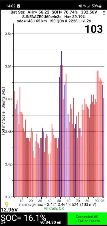

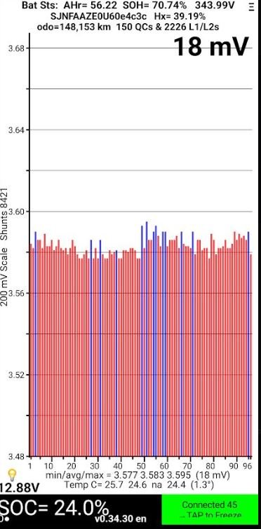

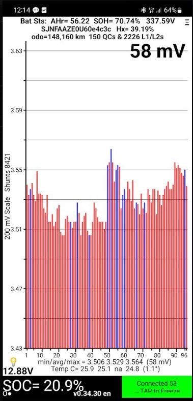

Não consegues ver no LeafSpy se está alguma célula abaixo das outras?
Mensagens: 598
Mensagem por rjspedition » 05 set 2023, 22:41
Das últimas vezes que o levei a uma percentagem baixa:
