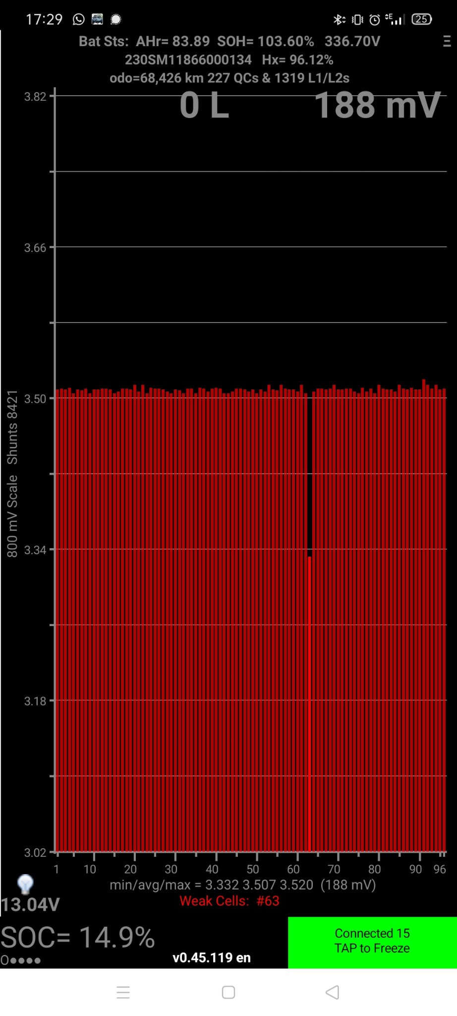

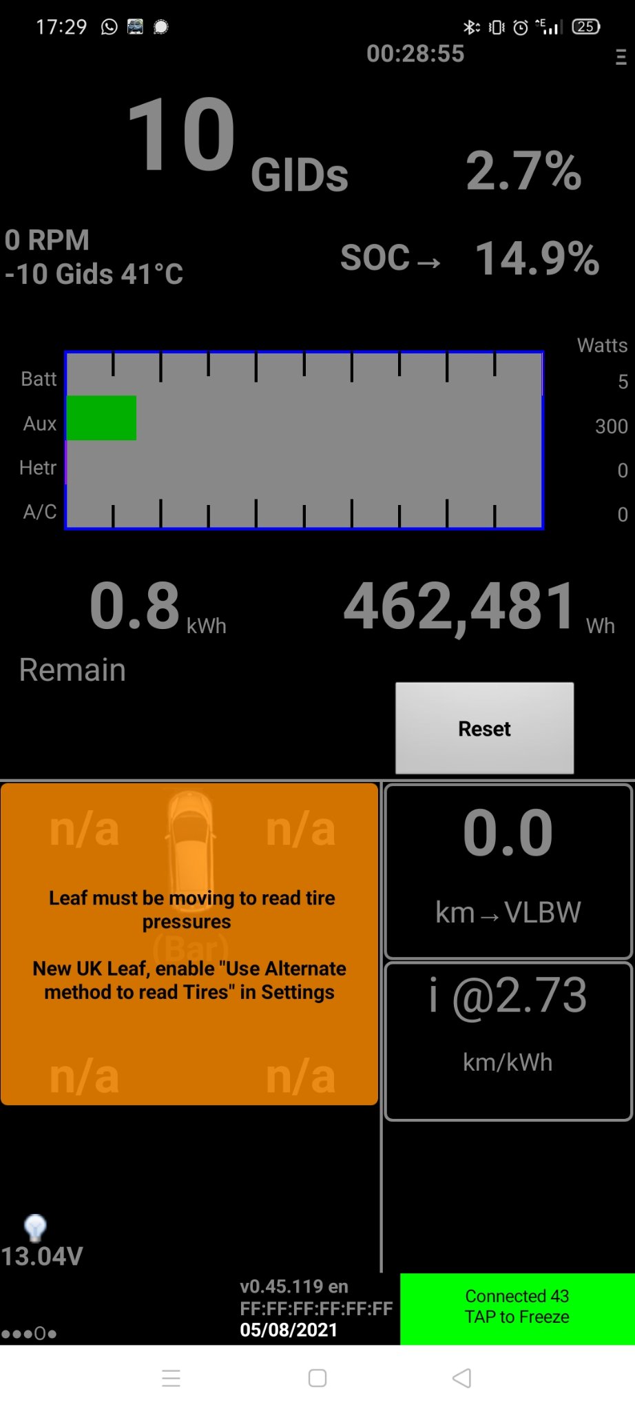

Aqui ficam os prints da última descarga profunda que realizei.
Re: Diario de bordo Leaf 30kWh - Nonnus
Mensagem por VETL » 25 jul 2021, 20:24
Com este último screenshot, a possibilidade de estar melhor do que as outras não se confirma.
O pack necessita de ser equilibrado.
Tem condições para pedir outro pack, ou a substituição da célula, se ainda estiver em garantia.

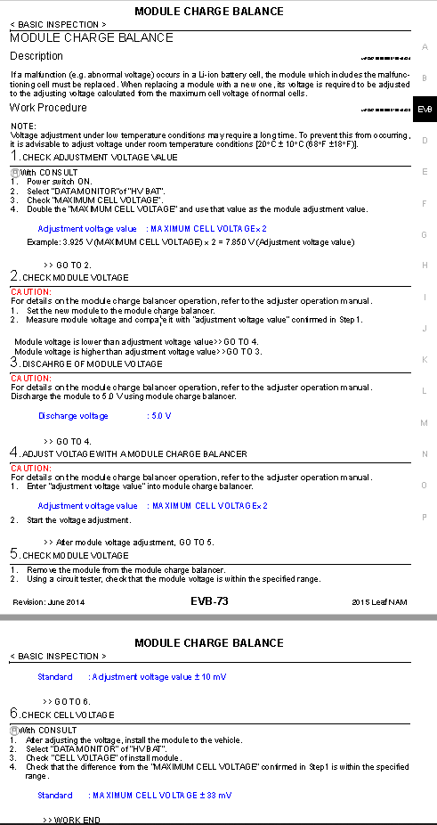

Os primeiros manuais de serviço bem como o Consult III+ tinham um procedimento/normas para os casos de células nesse estado.
Pode até nem ser uma célula danificada, mas tão somente com um desbalanceamento grave.
Pode e parece ser somente um caso destes:
viewtopic.php?f=13&t=5113&p=70205
É uma questão de tentar arranjar o manual de serviço do ano desse carro.
Eu só tenho os manuais de serviço até 2015.

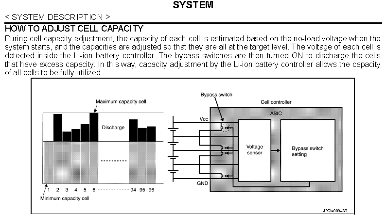

Nesse de 2015, existe uma secção que explica como fazer um balanceamento de um módulo com um balanceador externo:
Os manuais antigos também explicavam como funcionava e como era ativado o balanceamento. Provavelmente os atuais também, mas como disse, não tenho:
