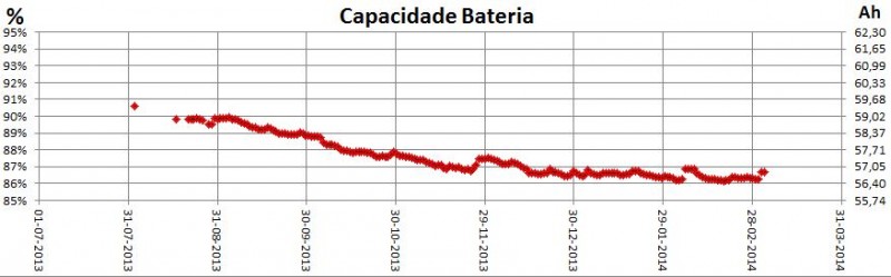

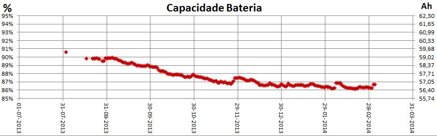

Mensagem por VETL » 06 mar 2014, 01:13
Como hoje foi dia de 30.000 e da revisão dos 2 anos, aproveito para actualizar isto:

Mensagem por Orlando » 06 mar 2014, 12:42
Com 30000kms qual será a degradaçãpo efetiva da tua bateria?
Mensagem por VETL » 06 mar 2014, 12:47
Orlando Escreveu:Com 30000kms qual será a degradaçãpo efetiva da tua bateria?
A degradação efectiva da minha bateria é a que está no gráfico acima.
O problema não são os 30.000Km.
O problema é que ele saíu da fábrica em 2011 (portanto tem 2,5 anos reais) e inconscientemente tratei-o mal de Julho a Setembro no último Verão (bateria muito quente).
O resultado é o que está à vista... Quase 14% de degradação.
Mensagem por mjr » 06 mar 2014, 15:01
E só tem esses 14% porque tem menos um Verão que os "pioneiros". Os km pouca diferença fazem.
