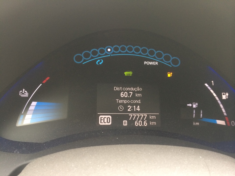

Um pequeno update:
Últimas cargas de 0 a 100%, energia gasta da tomada:
2014-01-05 - 18.63kW.h + 0.43kW.h (2ª carga forçada) = 19.06kW.h
2014-06-07 - 19.27kW.h + 0,29 kW.h (2ª carga forçada) = 19.56 kW.h
2014-08-10 - 19.55 kW.h + 0.37 kW.h (2ª carga forçada) = 19.92 kW.h
Aparentemente a degradação seria negativa, não fosse a razão desta "recuperação" o melhor equílibrio do pack. Neste momento já consigo 16mV entre células nas cargas a 100%. Mas ainda há espaço para melhorar.
Na verdade o pack continua a perder capacidade, mas esta perda é compensada pelo melhor equílibrio entre células.
Esta manhã tinha 52,5 Ah de capacidade reportada. Já não falta muito para perder a 2ª barra.
