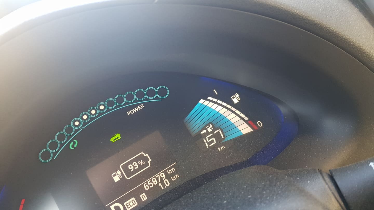

Hoje trago aqui o caso de um colega meu (não está pelo forum) com um Leaf 30 que comprou novo em 01/2018.
Portanto tem 2 anos e pouco, conta com 65 mil km, tem 0 (sim zero) cargas rápidas (no leaf spy aparece 1, deve ter sido no teste antes da entrega).
Ele (e eu também) ficou um bocado admirado quando esta semana perdeu a 1ª barra
Sim, eu sei que muitos vão dizer que a falta de cargas rápidas está a confundir o BMS, mas, mesmo assim, isso não devia ser justificação! Supostamente não precisa de update porque é recente e já trazia o mesmo.
Se fizerem contas, genericamente andou 90 km por dia, o que para este VE eu diria que é "o ideal" e confirma que não esteve "dias e dias" parado a 100% o que poderia ser também uma razão de degradação.
Sempre foi carregado a 10A (sim, isso também não ajuda o BMS a calcular muito bem, pelos meus testes carregar a 20 ou 30A AC faz o BMS calcular melhor).
Em resumo. O que acham deste caso?
A mim parece-me que o único "problema" deste carro é apenas e só ser um Nissan, o que por si só já faz esperar uma das piores degradações de bateria do mercado!
Nota: Ainda não tenho o print do leafspy, vou tentar obter isso um dia destes.
