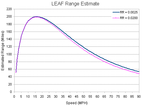

Ao que parece, no mynissanleaf estão a dizer que um pneu normal até oferece melhor aderência que um de baixa resistência de rolamento, e que a diferença na autonomia deve ser mínima.
http://www.mynissanleaf.com/viewtopic.p ... 929#p93929
Este artigo vem de um site especializado em VE (mais em VE's convertidos de combustão, mas não fará muita diferença) e diz que os pneus de baixa resistência de rolamento são mau negócio num VE, pois se num carro de combustão, onde os custos com combustíveis são elevados, a poupança poderá eventualmente compensar, num VE, como o custo por km é inferior, andar com pneus LRR sai bastante mais caro.
Claro que eventualmente poderão perder uns 5 km de autonomia, será um caso a ponderar por cada um na altura que tiverem que mudar os pneus. É que 500€ em pneus dá para muita eletricidade!
Para os que fizeram um esforço financeiro enorme para comprar o Leaf e nunca na vida iriam comprar um carro de 32000€ (para o ano 37000€) se não fosse o único VE em condições disponível no mercado, fará muita diferença.
Já para os mais desafogados para quem comprar um carro de 35000€ era normal e expectável, já não fará grande diferença.
Se acharem a exposição interessante, pode-se criar um tópico dedicado.
Este estudo foi feito com um Prius e os resultados estão em MPG, no entanto a diferença dos Ecopia para os pneus mais fracos foi de 6%. Os Michelin Energy Saver ficaram à frente dos Ecopia, mas se calhar os Michelin não são mais baratos.TimLee wrote:
Is forgetting LRR tires and replacing all with non-LRRs that cost markedly less and have better handling a better economic and safety choice down the road?
Now every time I post a graph from my model I'm careful to put a disclaimer on it, and this is no exception: the model is very simplistic and makes a lot of assumptions. However, as it stands it seems rolling resistance makes a pathetically small contribution to range variationI'd be glad to be wrong about this, though. Rolling resistance coefficients of 0.0025 and 0.0200 are chosen as extreme cases on either end to try and get the lines to diverge - I have no idea what the actual coefficients might be for the EP422 and a normal tire.
