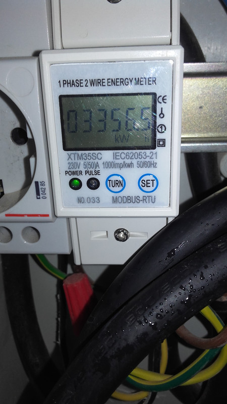

Ontem foi dia de testes. :)
Ontem cheguei a casa e tive de sair com o carro depois da minha mulher ter chegado, estava nestes preparos:
Lembrei-me de fazer o teste de tomada quando cheguei a casa.
Hoje de manhã o contador marcava:
Isto dá um gasto de 28KW.h dos 0% mostrado pelo carro (7.5% pelo Leaf spy) até aos 100% mostrado pelo carro.
Ainda tenho de comparar estes valores com os valores do EVSE inteligente do Apr quando chegar a casa. Hoje de manhã não houve tempo.
Pergunto se acham estes valores perto dos reais, ou o medidor mede mal? O Leaf de 30kW.h desliga quando a célula mais baixa atinge que valor?
NOTA: O carro carrega a 6.6KW.

Quem tiver um Leaf 30 que confirme, mas com 3,2-3,3V na célula mais fraca ainda terás 1 kW.h útil na bateria, pelo que terias 29kW.h num teste da tomada desde 0% reais (quando o contactor abre pela tensão da célula mais fraca). O teste da tomada para ser realista deve ser sempre desde 0% reais.
Não sei qual é o valor de um teste da tomada de um pack de 30kW.h novo. Alguém sabe?

Esta é a tua carga, um desvio de pelo menos 0,1kWh face ao medidor que tens no quadro.
Depois diz quanto apareceu no EVSE para verificar o que o PZEM contou.
assim testam-se já 3 leituras diferentes:
- EVSE: 28.4kWh mede a energia que o PZEM conta internamente
- Emoncms: 28.2kWh - calcula a energia consumida da potencia reportada pelo PZEM a cada 10 segundos (deve ser o menos preciso)
- Medidor que tens no quadro: 28.1kWh - Mede a energia através de um shunt. Mede também o consumo do proprio EVSE (deve ser o mais preciso de todos)
Com estes valores o medidor de energia PZEM mostra que tem uma relação preço/precisão imbatível
