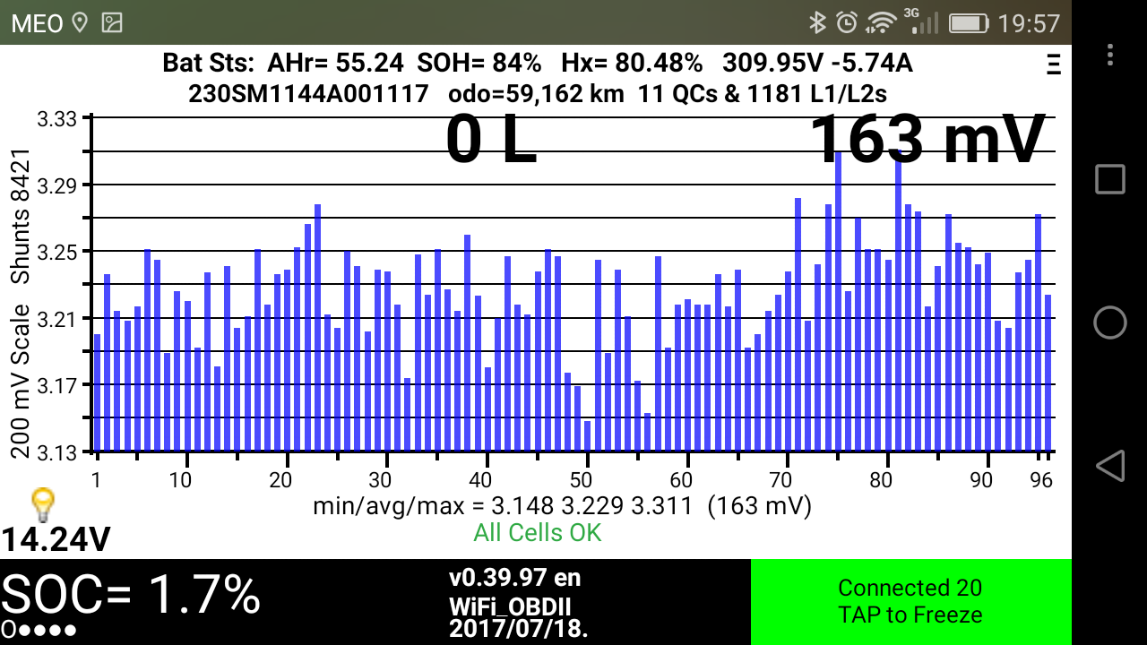

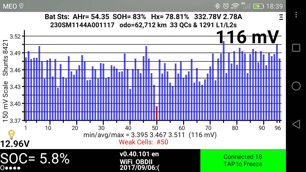

Penso que o que estão a referir será quando o Leaf Spy acusa que uma célula está fraca.
Aconteceu comigo, numa ocasião, com a célula 50.
Entretanto a coisa desapareceu.
Fiz um teste mais recente do o da ultima imagem mas não encontro a imagem mais atualizada.
Mas assim ficas com uma noção das mensagens.

É capaz de ser melhor fiar no que aparece no Leaf Spy. Esse valor não é constante, depende do SoC. A meio SoC a diferença de tensão entre as células tem de ser menor. Nos screenshots do pemifer, a imagem que tem uma célula fraca, tem uma diferença entre células de 116mV, na segunda imagem a diferença é de 163mV, porém está tudo bem. O que se vê também é que no primeiro caso aquela célula é um outlier...
