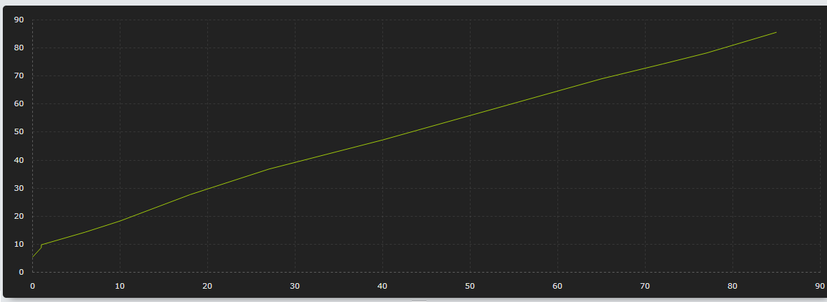

Apr, não me parece assim tão importante que seja nas transições. O SOC já é por natureza pouco fiável, certamente pior que 1%, e por isso amostrar algures a meio entre as transições não me parece relevante para perceber a tendência.

Mensagem por Apr » 08 jun 2018, 22:35
Esta é a comparação dos teus dados com os meus
Mais do que parecidos apresentam a mesma tendencia ou declive, só sugeri ter em conta as transições porque já que tens intenção de fazer o registo ao menos fazias com alguma precisão.

Mensagem por mjr » 09 jun 2018, 07:23
Apr Escreveu:Esta é a comparação dos teus dados com os meus
De facto são muito parecidos. Não consegues colocar a escala dos x linear? Penso que tem de ser um gráfico de dispersão.

Mensagem por mjr » 13 jun 2018, 16:42
Aqui está o gráfico (primeiro post atualizado):
Dá para perceber que inicialmente o SOC real acompanha o SOC do quadrante e depois por volta dos 80% o SOC do quadrante começa a ficar menor que o SOC real. Finalmente para estados de carga muito baixos voltam a aproximar-se. A descontinuidade perto de 0 é porque abaixo dos 8% (+/-) de SOC real o SOC do quadrante desaparece.

Mensagem por Apr » 27 jun 2018, 22:26
O que eu vejo nesse gráfico aproxima-se muito de uma reta com um declive e uma posicão inicial que deve começar lá para os 8% de SOC real, abaixo desse valor o carro deixa de indicar porque iria representar valores negativos de SOC na escala alterada do quadrante.
Muito parecido com o MK2 que tenho.
