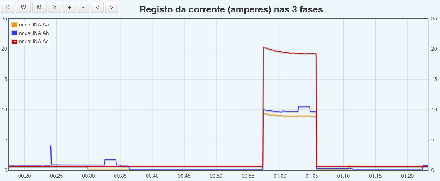

Ela media o dobro do real. Foi fácil identificar o problema porque o sistema tem 3 fases - Ligando um motor trifásico, aquela pinça media o dobro das outras, o que não fazia sentido.
A solução foi fazer o ajustamento/correção nos feeds do emoncms.

instalei hoje isto no quadro e bate certo com o que está a ser medido pelo eNode:
A unica explicação é o tempo que ele leva a actualizar o site ecomcms.
A unica forma de ter isto mais certo era ter um rasperry a servir de servidor e actualizar com um valor abaixo dos 10 segundos, não? :think:
