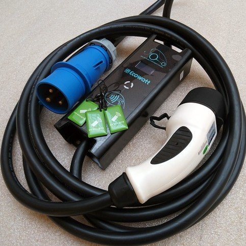

Por exemplo os EVSE até 32A da ECOWATT são monofasicos tem uma ficha CEE trifásica de 32A onde 2 pinos não tem fase. Espero não estar a dizer nenhuma asneira, mas foi com a ideia com que fiquei quando falei com o senhor ao telefone.
Atenção, isto não me traz qualquer tipo de problema, nem é minha intenção estar a dizer que é melhor ou pior, como disse é só por uma questão de maior compatibilidade, mas é de fácil resolução, é só mudar ou fazer um adaptador como disseste.

O que os tipos da ecowatt fazem é boa ideia para nomalizar a venda dos acessórios, acessórios todos iguais para todos os EVSE's.
Nonnus eu acho que tu tens é uma aversão natural para o azul e queres ter uma cor mais parecida ao teu clube do coração no EVSE... eu compreendo
