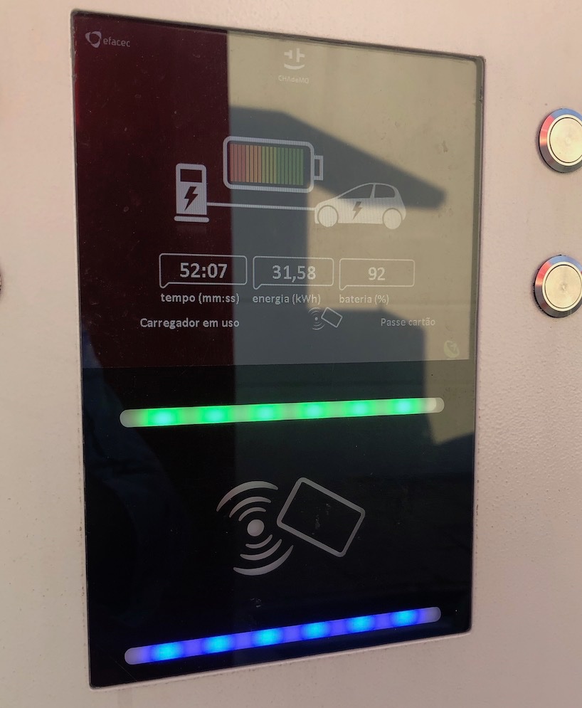

Bruno, Esta semana fui a Coimbra e vim de Piripampo. Carrego sempre em Santarém e depois se conseguir em Pombal e fica tudo tranquilo. Desta vez quando cheguei a Pombal estava um Leaf 2.0 ... Boa siga para Coimbra devagar e a pensar em alternativas. Cheguei ao PCR da Prio a pensar: isto vai correr mal. Quando passei o cartão e coloquei a CCS em 2s foi abaixo e eu pensei: isto não me está a acontecer. À segunda tentativa começou a carregar lentinho mas como estava com 10% pensei: melhor que nada e em 30 minutos lá chegou aos 75%. Ufff andar para os HUC que estava à queima. Portanto acho que voltou a funcionar com os Ioniq.
Para cá, passei Pombal e quando cheguei a Leiria estava de novo um Leaf 2.0 a carregar há 15 minutos e pensei que não ia demorar... Engano... foram 40 minutos de espera pois o Sr. foi aos 98 % (não tenho a certeza) mas fica a foto do minuto 52

Olhando para a foto, e como já estava nos 98%.... até nem estava a carregar mal.
21,58kWh em 52min, dá uma média de 37,896kW...
EDIT: 31,58KWh em 52min, dá uma média de 37,896kW...
Diria que é muito bom para um Leaf2 :-)
Última edição por mafgod em 19 nov 2018, 10:16, editado 4 vezes no total.

Mensagem por BrunoAlves » 19 nov 2018, 10:09
Que contas são essas? :P
kWh a dividir por h dá kW
21,58/(52/60) dá quase 25kW em média. Também não foi muito mau 8-) Claro que devia ter saído 10-15min mais cedo e ganhar tempo de viagem.
