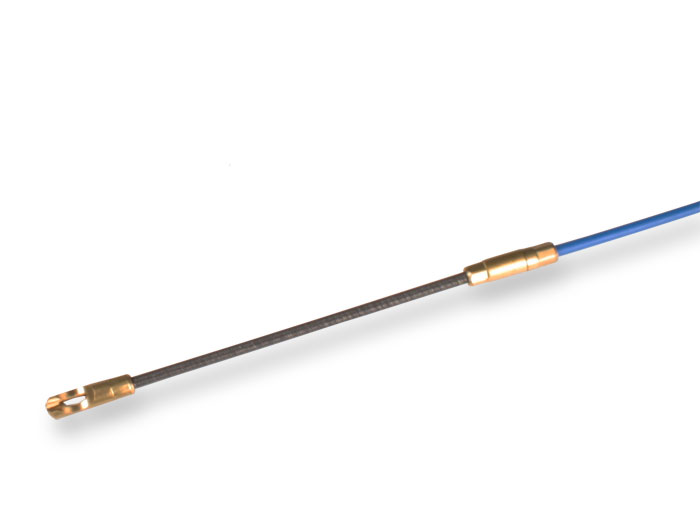

Um passo cabos (guia) não passa no espaço que existe? Até podem vir a descobrir caixas de passagem, como foi o meu caso.

Eu tenho uma guia, bem rígida, comprei para ver se punha ethernet noutra tomada, não cheguei a utilizar. Mas tem só 15m e tem rosca na ponta. Devo ter-me esquecido de comprar um acessório.

Meti uma sonda por baixo. A sonda fez umas duas ou três curvas e parou, apenas 4m metidos, e não voltou molhada do sabão. Meti uma sonda por cima: primeiro desce quase um andar, depois faz dois ângulos para se desviar do quadro do vizinho de baixo, e depois continua até ao chão da cave, e um pouco depois. Meti uns 12-13m, mas aí deixei de conseguir mais. Tenho a sensação de que existe na garagem uma constrição qualquer, talvez atravesse uma parede por um buraco mais fino...
