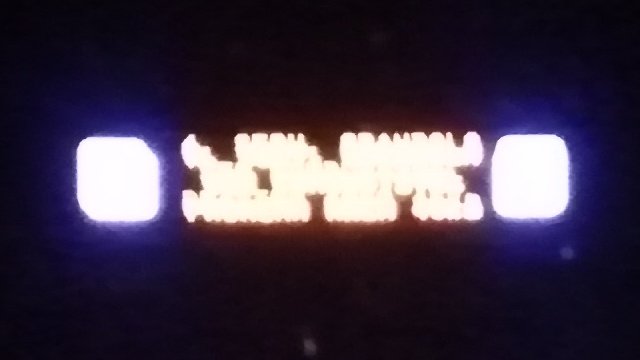

Não consegui uma foto focada. Ali diz "A. SERV GRÂNDOLA SEM COMBUSTÍVEL PRÓXIMA ÁREA 40km".... Dá-me vontade de rir.

Gostava de ver estes placards terem sido usados para dizer "CARREGAMENTO DE VEÍCULOS ELÉCTRICOS EM SANTARÉM FORA DE SERVIÇO" ou "BLACKOUT TOTAL REDE MOBI.E"...
É que para quem anda a gasolina, não vai ser por mais 40km que vai ficar apeado...
O que é que se passará na A.S. de Grândola? Será que encerraram a bomba de gasolina para construir o primeiro posto ultra-rápido da Ionity em Portugal? Spy shots wanted!
