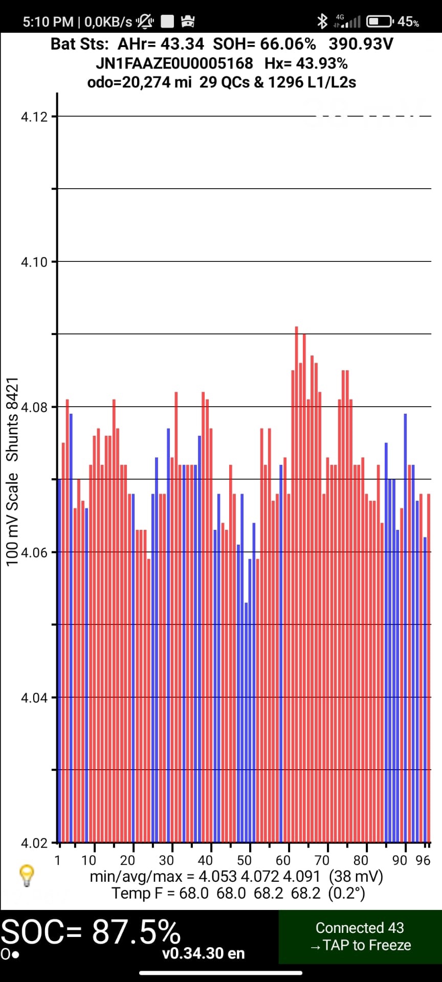

Caros amigos,
Pedia o vosso de favor de comentar o resultado deste Leaf de 2011 com 9 barras.
Muito obrigado
Re: Opinião de 24kw de 2011
Mensagem por BrunoAlves » 30 out 2021, 22:45
Pelos degraus conhecidos está prestes a perder outra barra.
Do ponto de vista da degradação, é o que se vê. É estranho ter tão poucos km (alguma razão para estar em milhas?) com 10 anos.
Pode ser uma boa escolha se o preço for porreiro, sendo certo que não muito longe no tempo deve ter de trocar a bateria. O que pode ser uma excelente opção com os upgrades já existentes, fora da Nissan ;)

Olá qual o valor que achas justo para este carro?
Mensagem por BrunoAlves » 31 out 2021, 10:32
Não sei avaliar, honestamente. Depende do estado do resto do carro (um carro não é só bateria :mrgreen: ), mas assumindo que está em bom estado eu não pagava mais de 8k€ por aí.

Em termos de autonomia qual a estimativa mais perto da realidade, para uso em cidade e não ultrapassando os 80km?
Mensagem por pemifer » 01 nov 2021, 00:52
Vendi o meu Leaf 24 com 71%.
viewtopic.php?f=56&t=5332&hilit=wiscons ... 20#p119079
Fazia 100km muito à rasquinha, nunca acima de 70km/h.
Esse com 66% fará uns 95km.

Mensagem por lfp2cv » 01 nov 2021, 09:10
Se for assim já realmente não seria mau.
Tendo em conta ser de 2011, ter cerca de 40.000km e o estado geral estar razoável, que valor considera ser justo?
E em termos de troca de bateria será viável fazer, e acessível de fazer? pois julgo ser algo inevitável…
